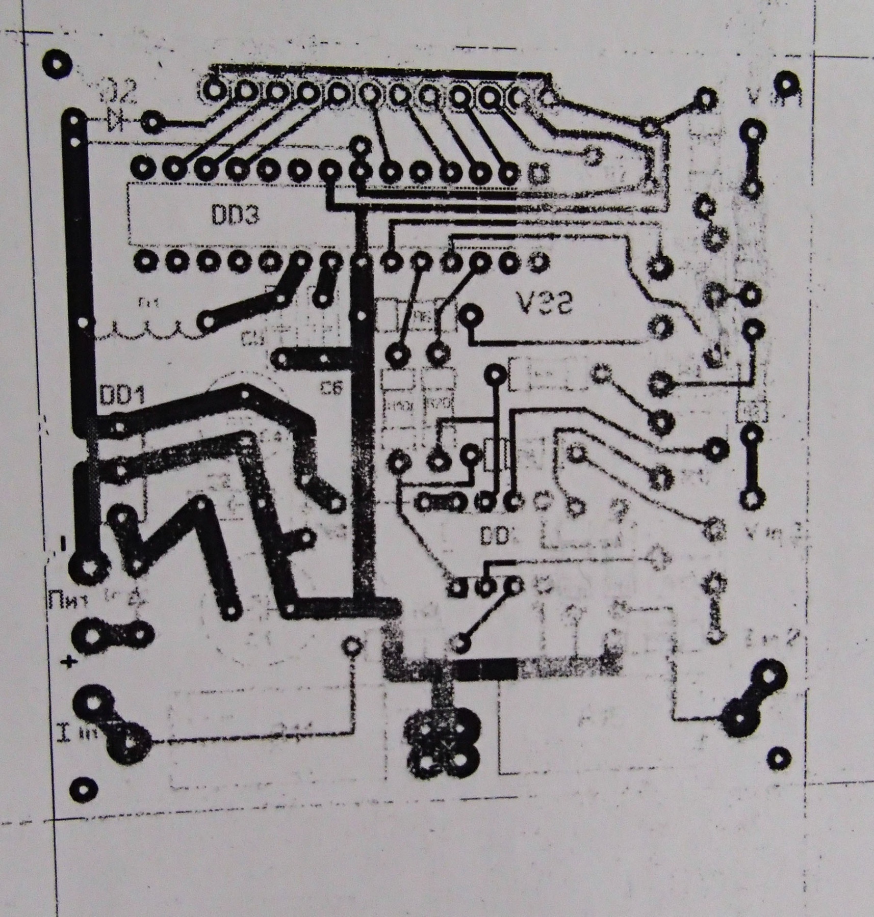

На популярном форуме нашел пример пускай не идеального, но по моему мнению, первосортного ЛУТ'а.
"для примера, только что вытравил плату (друг попросил, трассировку он делал сам, как будет сверлить и паять не знаю :))
дорожки от LQFP144 все 0,2 мм"

получается меньше проколов в сплошных полигонах
Сплошные полигоны "зачерняю" поверх тонера маркером, помогает.
Вот блин, опять в галерее картину малевича вверх ногами повесили.
Это очень сильно похоже на фоторезист, а не на ЛУТ :dont_know: ЛУТом никогда не получатся полигоны абсолютно без дефектов, а фоторезистом хоть на 99% площади платы.

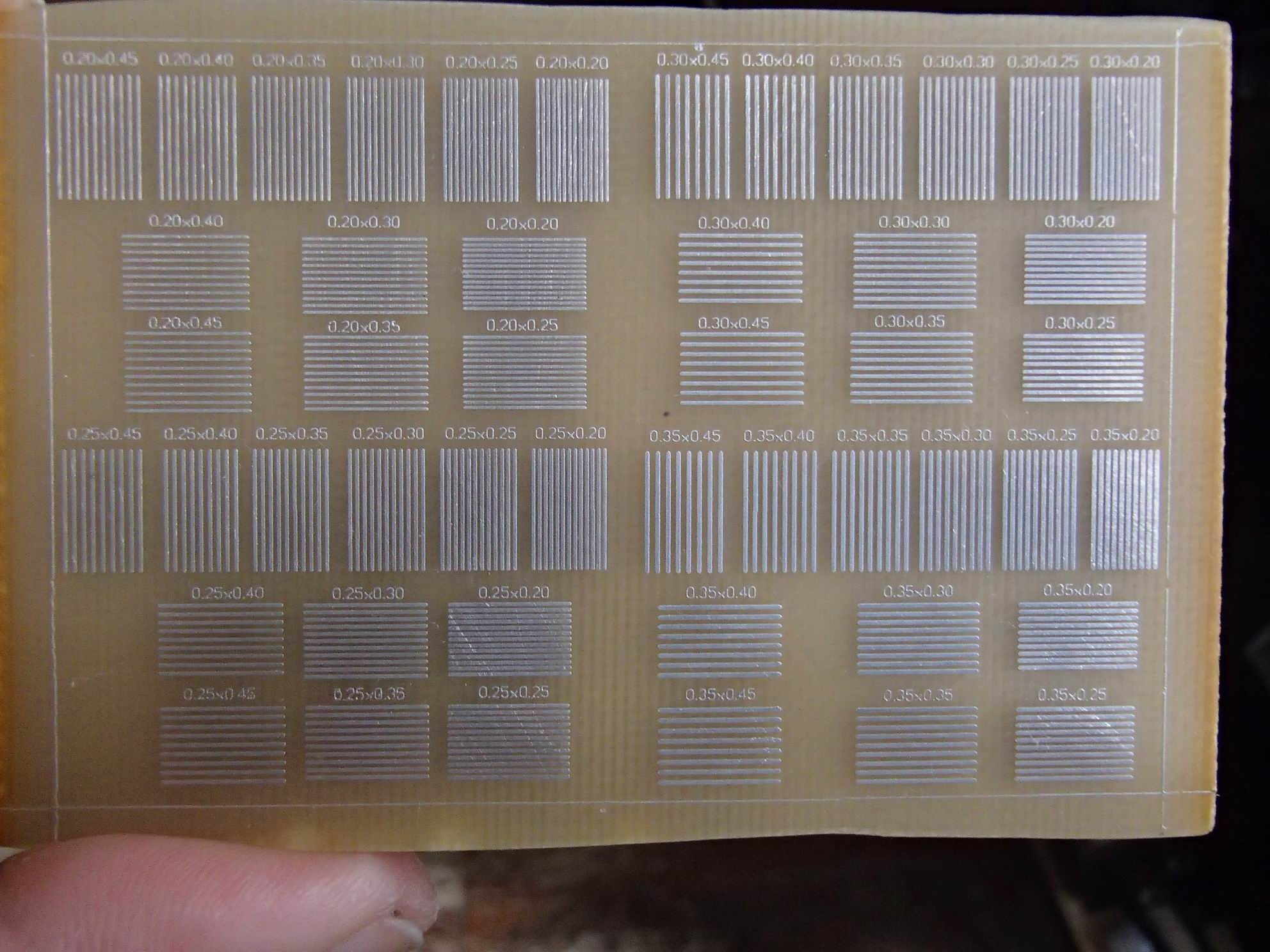

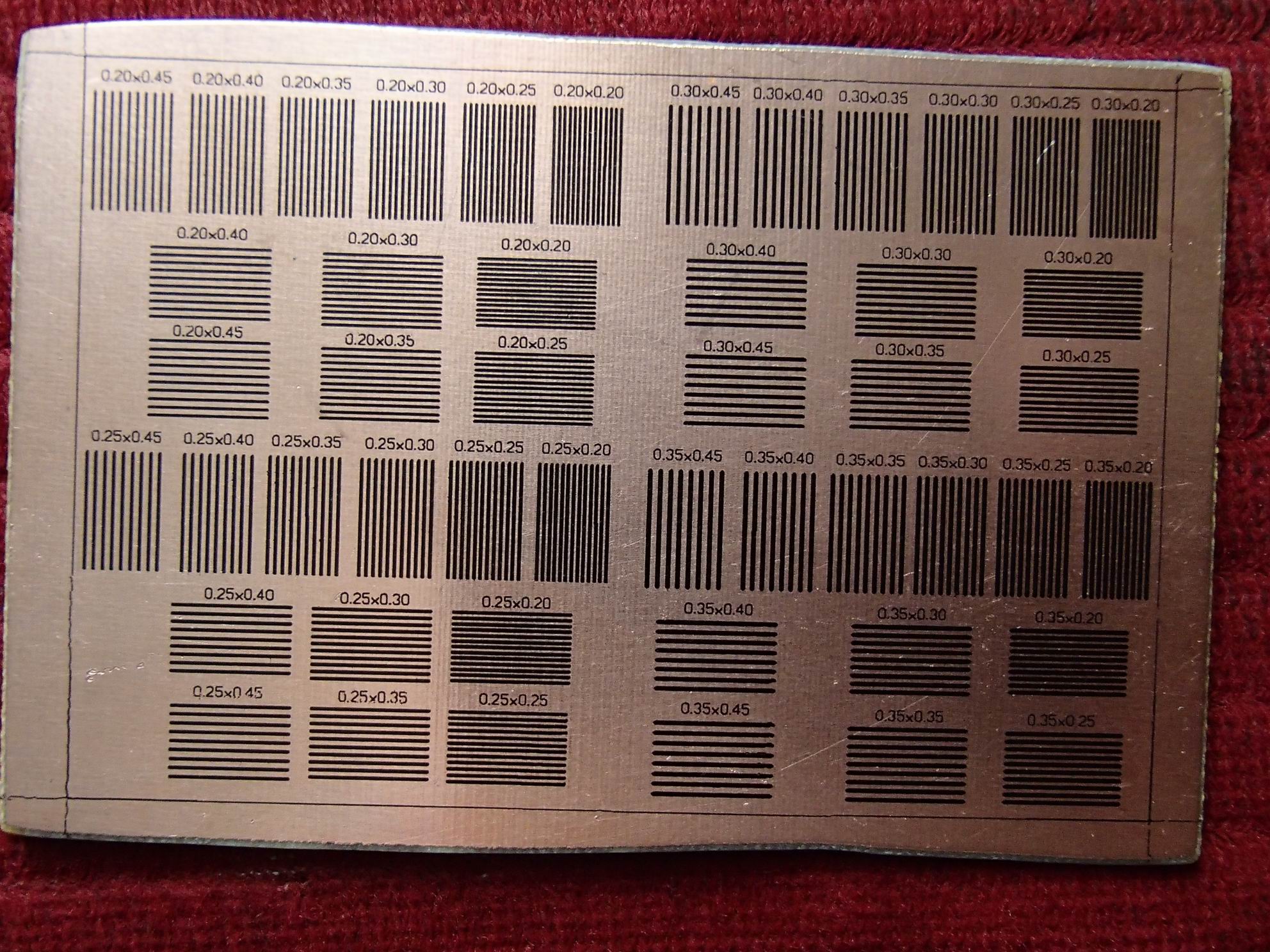

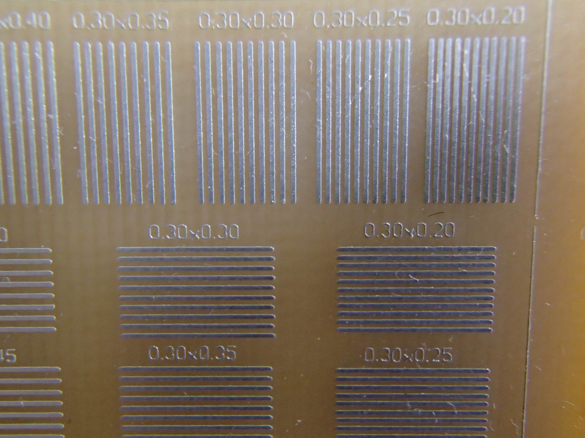

Хочу рассказать, что у меня в итоге получилось.
С утюгом у меня то вроде получалось, то совсем ерунда - одни нервы короче. Вот с приобретением ламинатоа все вот так получилось.
Имется:
Подложка от самоклейки. Рядом с рекламной конторкой стоит ихний мусорный ящик. Вот туда они эту подложку и... Раз рядом с ящиком выставили несколько рулонов (шириной метра полтора) этой подложки. Подошла просто изумительно. Похоже ее можно и не по одному разу использовать. После ламинатора остается абсолютно чистой. Только в отсвете дорожки видны белые. Но при таком запасе нужды нет в повторном.
Такая сама проходит принтер без вспомогательного листа.
Принтер - МФУ Xerox WorkCentre PE114 с каким-то совместимым картриджем. Ко всему у него имеется абсолютно прямой проход листа.
Есть еще Brother HL-2240D, но евонный тонер (оригинальный без дозаправок) совсем не держится на подложке. Да еще и с 180 град загибом листа. Лист вылазит не с картинкой, а с мазней.
Ламинатор, доделанный согласно http://radiokot.ru/lab/hardwork/34/. Ну еще охлаждение добавил.
И так
отрезаю стеклотекстолит (с небольшим запасом по периметру), чищу кометом.
печатаю на подложке (с крестиками). по крестикам укладываю сверху стеклотекстолит. Загибаю по краям и прилепляю каптоновым скотчем.
ламинатор на 170 град. катаем туда, сюда три - четыре раза. ждем, чтоб остыла плата (чтоб руки терпели) и просто снимаем подложку - на ней ни крошки не остается -все на плате (см фото). Ну я у себя еще включаю охлаждение ламинатора перед выключением).
травлю я персульфатом аммония (всегда свежим с сольцой)
чистим плату шершавой губочкой (она для чистки кастрюль продается) под струей - платка чистая и не царапанная.
покрываю химическим оловом нашего smacorpа viewtopic.php?f=51&t=131148
вот что получаю. первая цифра - . толщина линии, вторая - расстояние между линиями.
Видимые кой какие агрехи - это на царапках старого поцарапанного куска стеклотекстолита. При таких размерах дорожек, уже стоит выбирать стеклотекстолит с качественной медью. А я взял первый подходящий по размеру.
Кто хочет получше рассмотреть, здесь https://yadi.sk/d/4NP5rYZcrUvxV в папке 0,20 - 0,35 фоток больше и в полном моем разрешении. Там еще в папке 0,10 - 0,15 фотки распечаток с меньшими толщинами, но переводить - травить не стал. Не стабильно это уже. Хотя что-то и получится.
PS. По утру все же протравил и 0,10 - 0,15. и выложил. Не так уж все и полохо при некоторых междорожечных расстояниях.Смотрите , кому интересно.

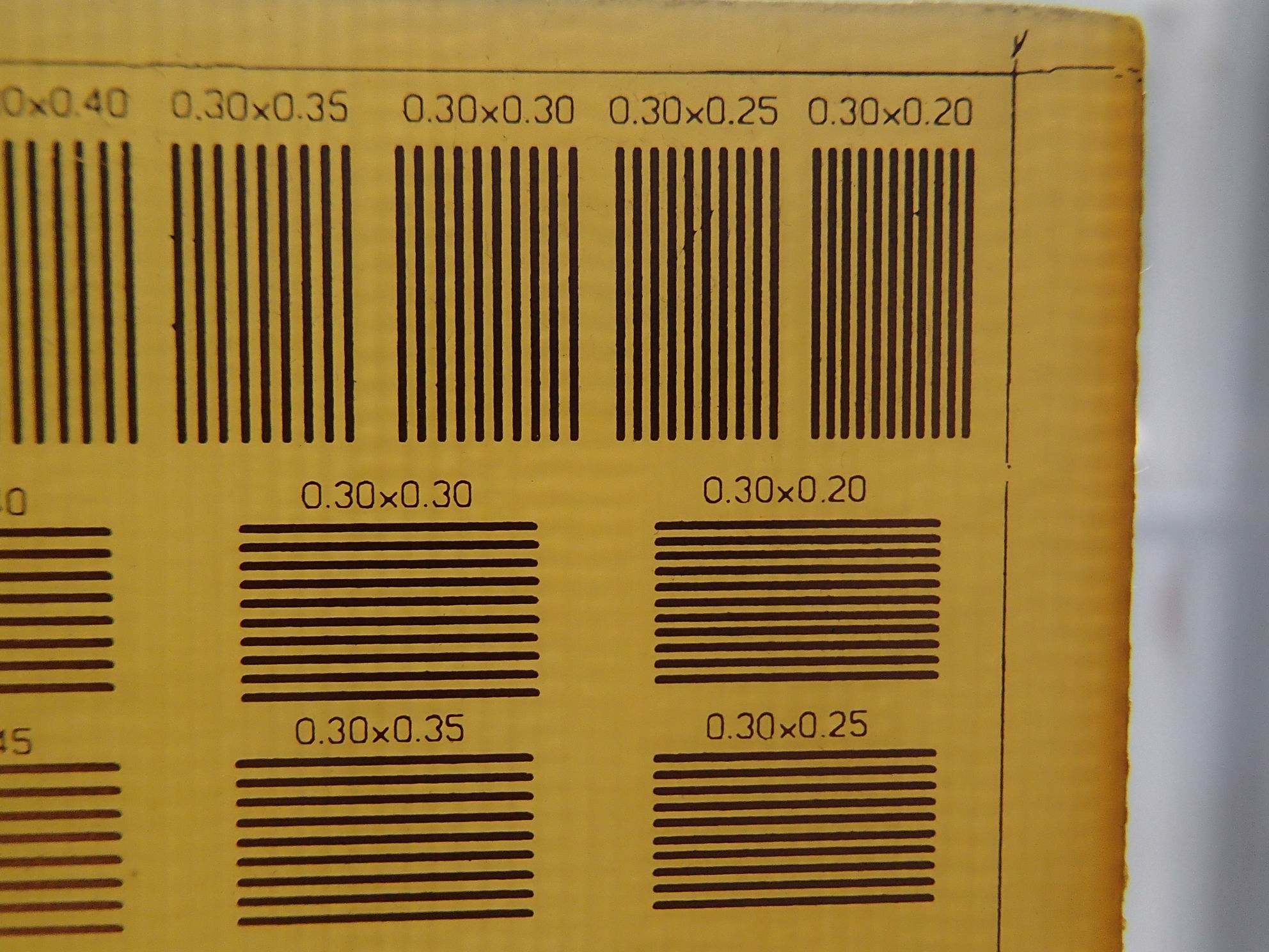

Поделюсь и отрицательным опытом.
Попалась мне под руки (у мусорного ящика рулон ~1,5 м шириной стоял) такая вот самоклейка (фото сзади для опознания). Плотность подложки побольше, чем у описанной мной выше - значит в принтере надежней пройдет. Но результат печати вот такой (никакой). Это на том же МФУ Xerox WorkCentre PE114, что на подложке от другой самоклейки дорожки 0,20 без претензий (мой пост выше).
Ну и на Brother HL-2240D аналогичная картина.
Кстати, пробную печать надо делать в графике. Текст (из Worda 20 пунктов) печатает хорошо.
Вот такие они разные подложки (ладно не за деньги и не из Китая ждать...).
Наверняка есть принтер, который на такой отлично напечатает.

Пару постами выше - без всякого ацетона (и других танцев с бубном) на том же принтере 0,2 мм без вопросов. Но на другом печатном материале (подложке).
Ну а на подложке JRAJET - тут вообще не до платы...
