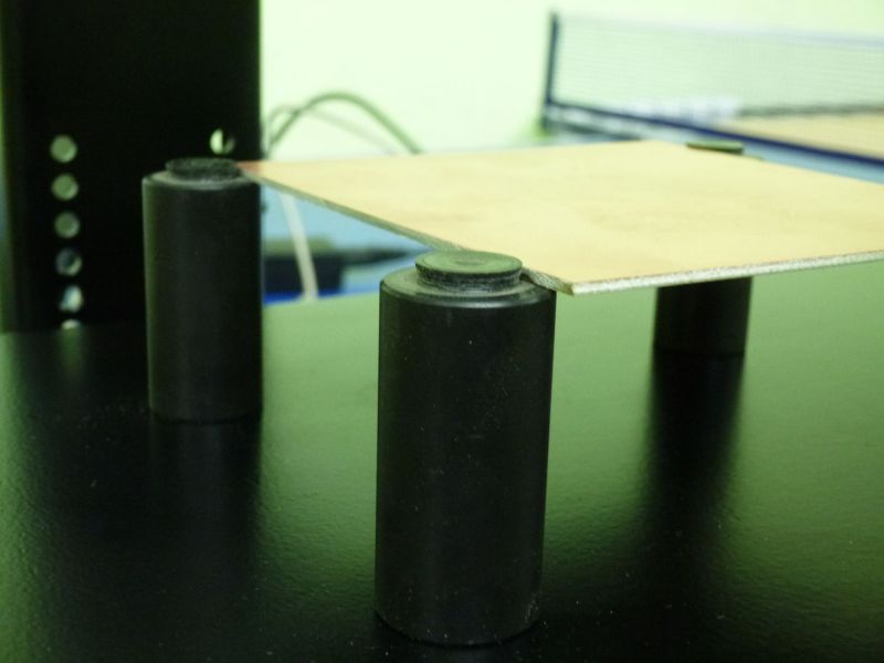

Похвалюсь, может кому мои решения пригодятся:
mial обратите внимание, как я ставлю плату на стол:
Стол стальной, стойки из алюминия и у них в основании прикручен неодимовый магнит. Думаю, идея понятна, очень удобно плату выставлять.

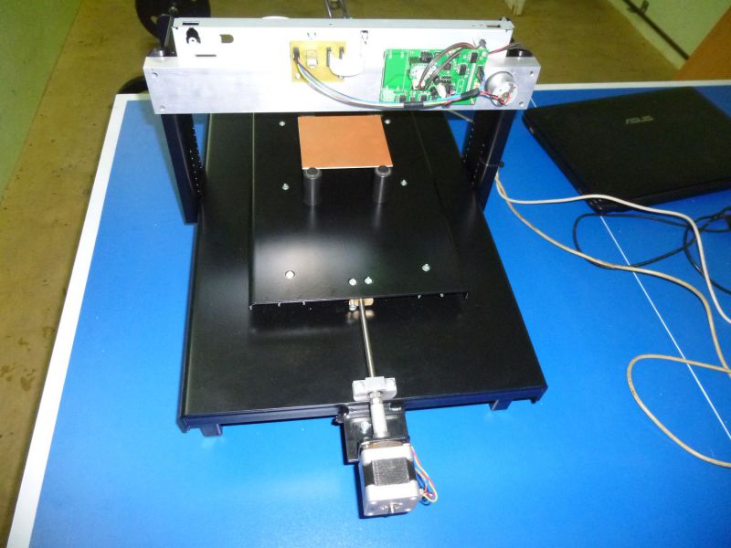

bifurkas железка зачетная получилась. Когда будут результаты испытаний?

Наверное, раньше следующей недели на фоторезисте испытать не получится, дел полно накопилось а я с этим агрегатом совсем в "запой" ушёл. А так каретка бегает, лазер моргает, камера видит...

Могу ошибаться, но, помимо фото, особенно полезен был бы список применённых деталей - принтер какой модели был донором, какой шаговик рулит столом, какой лазер, какая камера, другие важные нюансы.

магниты - да, зачетно

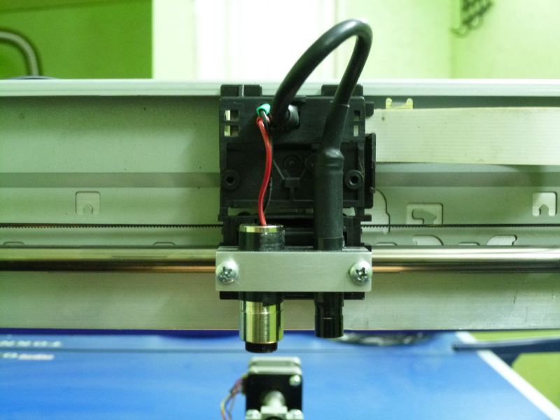

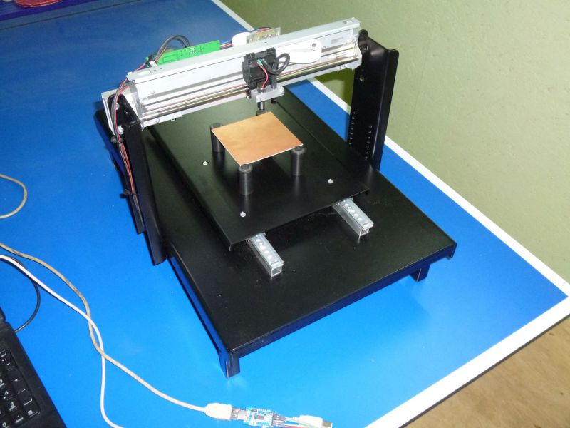

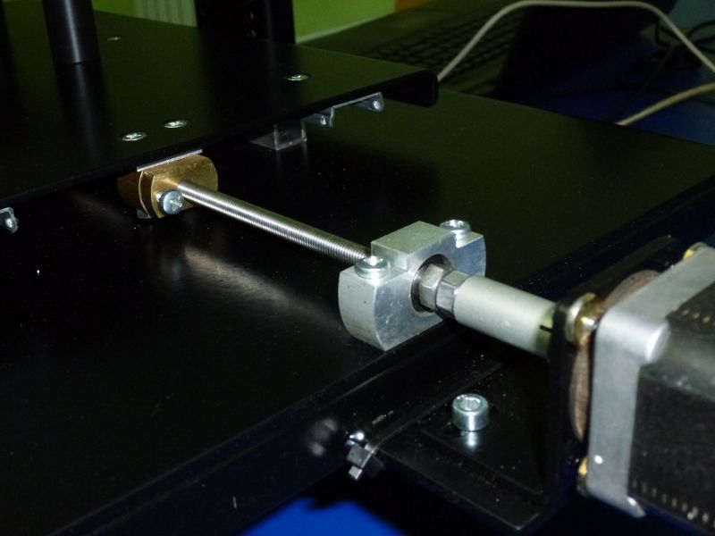

Донором был принтер LexMark, модель неизвестна, т.к. мне достался без корпуса. Пара шаговиков с шагом 1,8 валялась у меня в закромах с незапамятных времён, происхождение неизвестно, могу лишь сказать, что габарит у них 42х42х43. Лазер http://www.ebay.com/itm/171976825002?_t ... EBIDX%3AIT . Камера года три назад была куплена на ебее, ссылки на неё уже нет, диаметром 6, длиной 50мм, обзывалась микроскопом, здесь на форуме кто-то давал на неё ссылку. Остальное было начерчено, отдано на лазерную резку (основание 4мм, стойки 4мм, стол 3мм), согнуто и сварено мной у меня в цеху. Направляющие мебельные из OBI. "Винт" - нержавеющая шпилька М6 из магазина крепежа (обычную оцинкованную не советую, полное г), разрезная "гайка" выточена и отфрезерована мной из куска латуни, опоры винта то-же делал сам. Важный нюанс: для крепления винта-шпильки на опорах не используйте гайки из магазина, у них торцовое биение офигенное и винт в опорах гуляет. По-этому гайки пришлось то-же точить самому из шестигранного прутка 10. Поперечина крепления каретки - ал. профиль 20х50 из OBI. Порошковая краска чёрная матовая. Все нюансы.

Конструкция любопытная конечно. Но есть и замечания. Тут проскакивало решение с креплением лазера по диагонали что дает два профита: 1) пятно непосредственно попадает в глаз камеры и 2) вращением лазера вокруг оси можно скомпенсировать овальность пятна. Юстировка платы как по мне удобнее винтами - все таки руками отловить 0,05мм может быть довольно сложно. Признаться не особо нравится рост конструкции вверх - все таки там наверху с довольно высокой скоростью бегает каретка и не начинает все это дело раскачиваться при работе?
