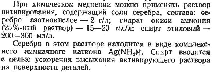

mial писал(а):
так и не нашел рецепта для серебра
Я таким пробовал, только без спирта:
Котактное выделение есть. Там что-то ещё добавляется, типа ОС20.
Серебряный активатор.JPG [52.08 KiB]

mial
Ну что бы наверняка, то брать 5 грамм конденсаторов, а это в штуках не так много, мне просто не чем померить точно вес одного из них, там 4 или 5 типов размеров у меня.
Может еще с серебром попробовать для полного комплекта или какие еще металлы есть? :)
Попробовать с платиной, хотя нет, это менее доступно.

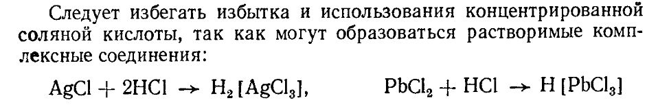

СообщениеДобавлено: Пн июл 30, 2012 21:23:38

Растворяется в концентрированных растворах хлоридов и соляной кислоты, образуя комплексы:
Отсюда:
http://ru.wikipedia.org/wiki/Хлорид_серебра(I)
И из другого источника
AgCl.jpg [62.9 KiB]
http://www.ngpedia.ru/pngs/063/063I18B3j1R9V2Y0k3E1.png
Последний раз редактировалось mr_kot Пн июл 30, 2012 21:37:02, всего редактировалось 1 раз.

mr_kot
Когда я отделял хлорид серебра прикапывая солянку, у меня что выпало в осадок AgCl или AgCl2 ? То что выпало, не растворяется в солянке.
