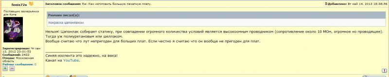

Зарегистрирован: Сб мар 09, 2013 05:40:38
Сообщений: 49
fenix72x писал(а):
С полигонами тут трудно работать так как они не позволяют покрывать только свободные участки платы. Только мне не ясно зачем это нужно.
Что бы исключить проблему в ЛУТ с большими участками покрытыми медью. И получать вот такие платы.

Чтобы получать такие платы, с нормальным сплошным полигоном нужно не недостатки ЛУТа обходить, а наконец-то познакомится с фоторезистом. Даже невооруженным глазом видно что дорожки кривые, с рельефом по краям...

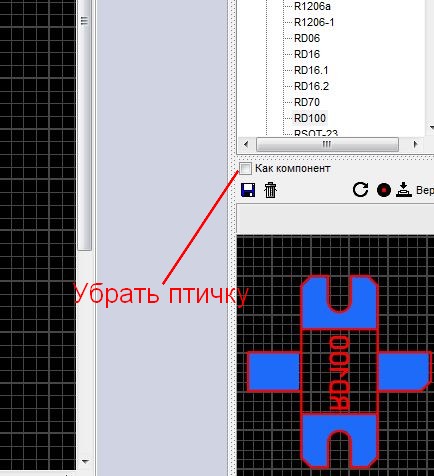

всем привет. такой вопрос. в предыдущих версиях можно было группировать и разгруппировывать любые элементы, например макросы.
разгруппировал например макрос отредактировал и сгруппировал обратно. тут это не работает. в чем может быть проблема ?
спс
 Заголовок сообщения: Re: ВСЁ про Sprint Layout
СообщениеДобавлено: Вт июл 23, 2013 05:43:27
Карма: 140
Рейтинг сообщений: 4277
Сообщений: 20131
Об этом уже писалось несколько страниц назад. ну ладно повторю для ленивых как и я :))
есть 2 способа либо перенося элемент из библиотеки нажать очистить текст и данные, либо, если элемент уже на плате щелкнуть правым коготком по мышаку и "создать компонент из элемента" и затем очистить текст и данные
В обоих случаях станет доступна опция разгруппировать
удачи
Есть третий и он проще. Убрать птичку в меню Макросы и можно работать с макросом.

Век живи, век учись :)) спасибо

спасибо :)) заработало!!!
