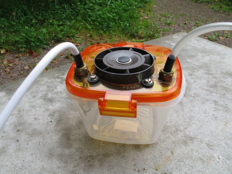

Скоро осень... Значит сверлилку надо будет с террасы убирать в помещение мастерской. Опять начнется борьба со стеклотекстолитовой пылью...
Вчера полдня провел сооружая "пылесос" для сверлилки. Конструкцию подглядел где-то у ЧПУшников. В крышку герметичной коробки-бутербродницы объемом около литра врезал мощный, как мне казалось, вентилятор-турбинку (на 220V), туда же в крышку врезал трубку-воздуховод (D12). Все сделал на совесть, с резиновыми уплотнениями всего-всего. В сомнительных местах прошелся герметиком.
Если бы это чудо еще и работало, ему цены бы не было. Но не справился вентилятор с поставленной задачей. Трубка воздуховода слишком тонкая, наверное, или мощность вентилятора слишком большая (слишком маленькая). Как показал индиктор вихревых потоков (струйка сигаретного дыма), вентилятор вместо того, чтобы выдувать воздух, начинает его через себя всасывать в зазор между своим корпусом и крыльчаткой, как только закрываешь крышку контейнера. Другого вентилятора нет, другой трубки тоже. Да и контейнер-бутербродница была единственной. Всё нужно начинать с начала. А начало - это гугль... Основы аэродинамики + опыт предшествующих поколений.

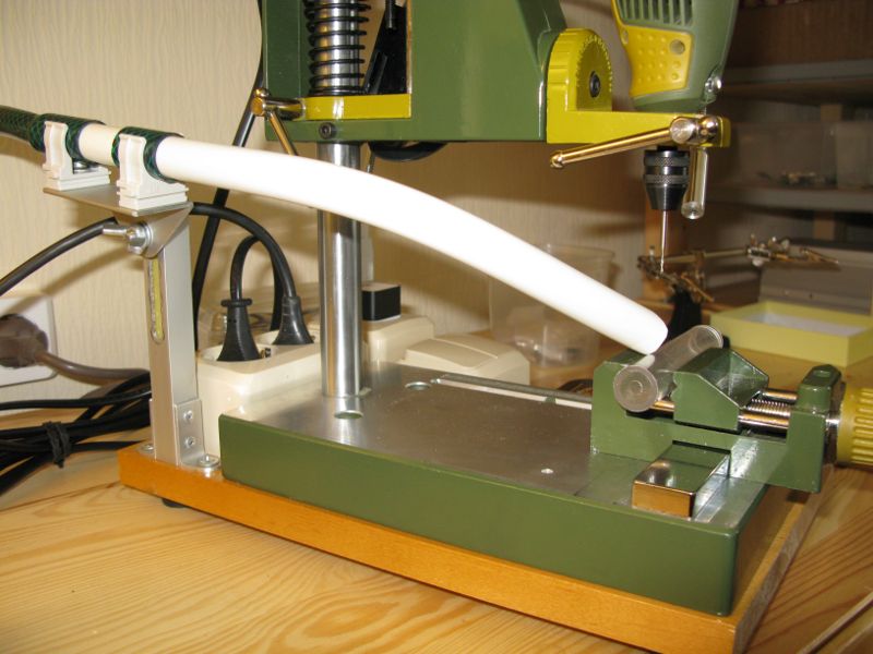

Вчера вечером закончил таки свою вытяжную установку.
Ниже небольшой, но подробный, отчет о составе и конструкции (в эпоху SMD сверление плат всё равно не отомрет полностью):
Воздухозаборник - металлопластиковая труба. Достаточно гибкая, с одной стороны, чтобы придать воздухозаборнику нужную форму и т.о. обойти все рабочие зоны станка, и с другой стороны достаточно жесткая, чтобы приданную форму сохранить. Гнул на пружине.
Держатель воздухозаборника - стойка из алюминиевого профиля 15х15. В стойке профрезерован паз длиной 60мм и шириной 6,5мм, по которому можно перемещать по вертикали каретку с креплением воздуховода для подстройки места сбора пыли в зависимости от положения рабочей точки. Кроме того, каретка может изменять и свой угол наклона к плоскости платы. Фиксируется каретка гайкой-барашком с резьбой М6. Третью степень свободы для каретки добавлять не стал, т.к. место сверления всегда находится в одной точке (в вертикальной проекции), не правда ли?
Крепление воздухозаборника к каретке держателя - пластиковые клипсы крепления металлопластиковых труб, но на размер больше, чем труба воздухозаборника (чтобы поместился воздуховод, натянутый на воздухозаборник). Клипсы на трении надежно удерживают воздухозабоник, но в то же время позволяют с усилием перемещать воздухозаборник и вдоль своей оси, и вращать вокруг своей оси. Но главное, что с ними можно легко отщелкнуть и поставить обратно воздуховод при обслуживании или если вытяжка или станина потрубуются в другом месте.
Воздуховод - армированый поливочный шланг длиной 400мм (для сверлилики; сделал еще пару штук для других нужд). Пробовал в качестве воздуховода ещё электротехническую гофру и сливной шланг от стиральной машины. Первый - слишком жесткий, второй (и первый тоже) - из-за гофрированной внутренней поверхности превращают вытяжку в мощный свисток.
Промежуточная емкость - колба магистрального фильтра водоподготовки фирмы AL-KA. У меня выполняет три функции:
- узел сопряжения разных диаметров гибкого воздуховода и увесистого шланга пылесоса. По счастливой случайности оказалось, что внутренний диаметр шланга пылесоса "Электросила-2" в точности соотвествует диаметру наружной резьбы водопроводной трубы 1". Надевается на резьбу с легким усилием. Резьбу забил только несохнущей уплотнительной пастой UniPak (которую используют водопроводчики при сборке труб на резьбе). Без льна. Шланг плотно надевается и легко снимается. Благодаря направлению воздушного потока при работе пылесоса не сремится сползти с резьбы, а как раз наоборот. Воздуховод к колбе крепится с помощью быстроразъемного стандартного соединения от поливочных шлангов. Если не нужны прочие функции этого узла, то колбу можно заменить простым сгоном 1".
- непосредственно накопительная емкость. Внутрення конструкция колбы такова, что входной поток воздуха (или воды) направляется на её стенки, а потом уже, погасив свою скорость, выходит через центр колбы на выходной патрубок. Т.е. уже готовое подобие циклона. Грех этим не воспользоваться для уменьшения нагрузки от крупных опилок на фильтры пылесоса. Кроме того, в отличие от пластиковых ведер и прочих подручных емкостей, колба сделана из прочного поликарболита и никогда не схлопнется даже при 6 Атм, если будет случайно пережат входной воздуховод.
- предварительный фильтр. Я заменил сетку, которой комплектовалась колба, на аквафоровский полипропиленовый картридж глубинной структуры (5 микрон). Можно использовать любой другой по вкусу, корпуса фильтров стандартные.
Крепится эта промежуточная емкость к стене с помощью кронштейна и легко снимается одним движением руки со стены для промывки обратным напором воды. Колбу купил специально прозрачную (есть и непрозрачные), чтобы визуально наблюдать степень загрязнения. С этой целью и на стене повесил её в поле зрения.
Пылесос. Последний и главный элемент системы. Мне бог послал древнюю "Электросилу-2". У неё на входе бумажный сменный фильтр плюс штатный матерчатый. Бумажный сменный у меня единственный. Хочется надеяться, что с использованием предварительной фильтрации в промежуточной емкости, его на мой век хватит.
Система испытана, результатами более, чем доволен. Спасибо всем участникам темы, подавшим свои идеи (использованные мной в своей конструкции и не использованные). Удачи и успехов. Возникнут вопросы - не стесняйтесь, попытаюсь ответить, если знаю :).

Держатель в верхнем положении, более крупным планом.

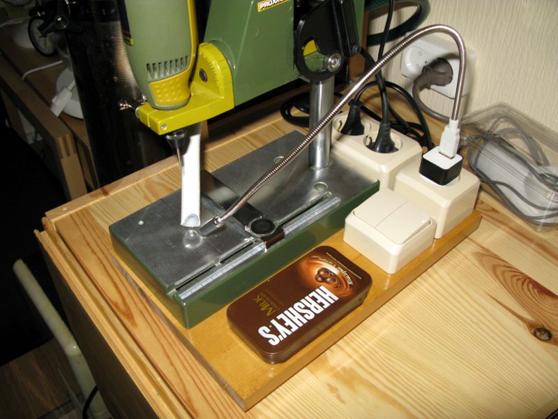

Вот еще фото станины с обратной стороны. Может кому-нибудь пригодится для генерации своих идей по благоустройству сверлилки.
На общем основании из доски подходящих размеров установлен сдвоеный выключатель. Одной клавишей напряжение подается на одиночную розетку для включения локальной подсветки, второй - на сдвоенную розетку для синхронного включения сверлилки и пылесоса (или на ножную педаль, которая пока в проекте). От задержки выключения пылесоса на 5 сек отказался, в данном применении в такой задержке нет нужды.
Локальная подсветка - готовая подсветка клавиатуры ноута, подключающаяся к USB. Включена в розетку через такой же готовый 5V преобразователь от айфона. Вполне справляется с поставленной задачей.
Металлическая коробочка с надписью "Хер..." - контейнер со сверлами и фрезами. Крышка сдвигается, как в школьном пенале. Лежит не просто так, а намертво приколочена к основанию и является частью девайса. Один раз ронял на пол подобную в открытом виде со всеми своими сверлами 0,3-3мм. Больше не хочу :).

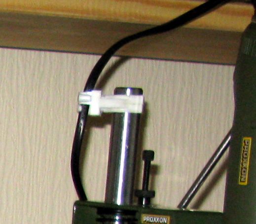

Еще удобств добавила клипса от крепления металлопластиковой трубы, которую насадил в самом верху штанги проксоновской станины. К клипсе на саморезах прикрепил встречно две пластиковые скобки D10, что применяют электрики для крепления наружной проводки. В эту конструкцию заправляю провод от сверлилки, а то раньше всё время раздражал болтаясь под руками.
Вот пока все воплощенные идеи по благоустройству сверлилки. На очереди - ножная педаль, но наверное куплю фирменную проксоновскую, если попадется.
