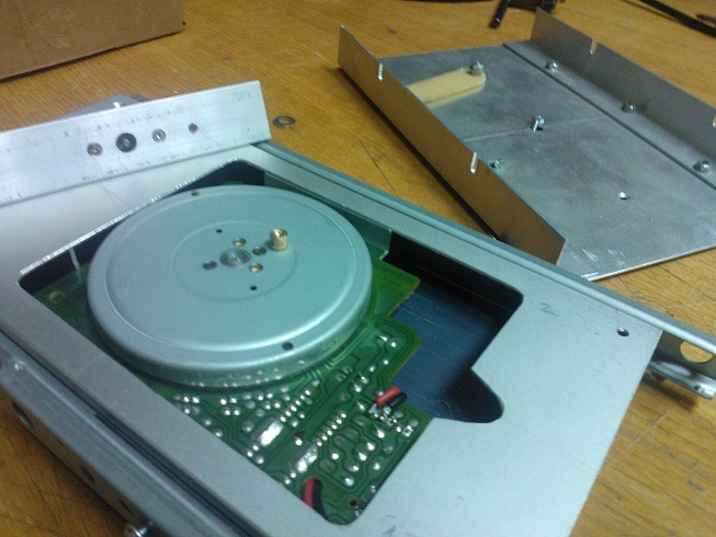

Собрал мешалку для ускорения травления плат на базе мотора (с контроллером M51785P) от 5" флоппи которая жутко скрипела и выглядела не очень..., но свои функции выполняла около 8лет.
Так недавно увидел видео с идеей прикрутить вибро моторчик к ванночке. Решил повторить. Закрепил моторчик с эксцентриком к отрезку 20см строительного правила опиравшегося на резинки от сдрома. Мотор раскручивал до такой степени что конструкция с ванночкой ползла по столу, но эффективность по сравнению с моей старой мешалкой оказалась никакая. Платы травлю в кислоте с гидроперитом, а так как раствор прозрачный видно как при помешивании медь меняет цвет. В случае с вибро, цвет слегка меняется только по периметру.
Коль уже заморочился, решил облагородить старую конструкцию: к мотору шпинделя 5" флоппи на расстоянии 12 мм от оси вращения прикручена ось связанная через шатун с плоскостью которая опирается на мебельные направляющие 18 см. Ванночку удобно крепить липучкой на клеевой основе.
Штатно мотор вращается со скоростью ~300 об/мин, простой способ понизить скорость - выпаять резонатор. Потребление под нагрузкой 300 мА при 12 В.

Добротная реализация.
А как выглядит процедура слива? Переворачиваете ванночку вместе с мешалкой?

Да, просто переворачиваю. Но в принципе можно и олипить, липучка как на одежде.
Коллекторный , конечно, проще, но нужен с редуктором, а у меня такого нет.
Если поднимать и опускать, то с одной стороны медь темнеет сильней, проверено. Да и не думаю что проще реализовать.
