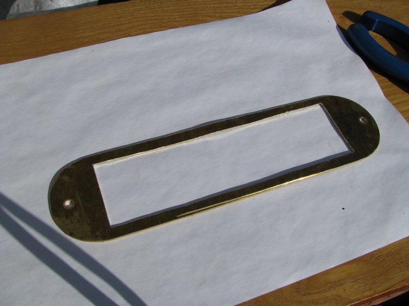

корпус под Никси часы
IMG_1.JPG [159.27 KiB]
IMG_2.JPG [153.12 KiB]
IMG_3.JPG [137.25 KiB]
IMG_4.JPG [213.89 KiB]
IMG_5.JPG [201.4 KiB]

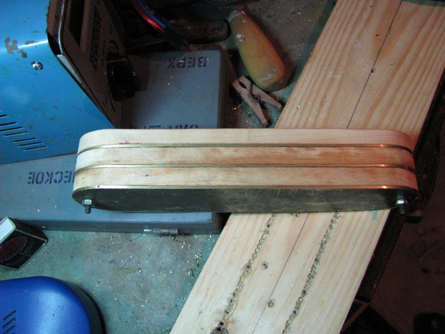

продолжение
IMG_6.JPG [155.56 KiB]
IMG_7.JPG [142.1 KiB]
IMG_8.JPG [142.08 KiB]
IMG_9.JPG [139.6 KiB]
IMG_10.jpg [203.96 KiB]

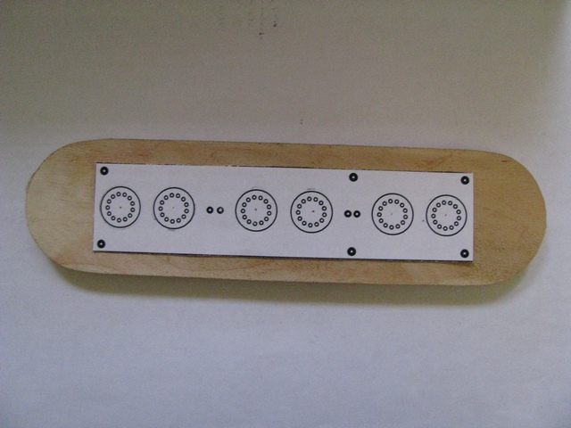

А как вы изготовили верхнюю часть корпуса? Чем сверлили отверстия такого диаметра и как сделали углубление? Или это не углубление, а верхняя часть склеена из двух половинок? И где Вы взяли столько латуни, если не секрет? :)
 Заголовок сообщения: Re: А кто как корпуса делает ?
СообщениеДобавлено: Пт окт 28, 2011 14:01:23
Рейтинг сообщений: 43
Зарегистрирован: Пт июл 01, 2011 01:32:10
Сообщений: 314
Верхняя часть немного выфрезерованна в глубину фрезером ручным . Отверстия размечал по наклеенному шаблону нарисованному в лайоуте . Сверлил сразу тонким сверлом потом более толстым и окончательно конусным камнем зажимаемым в шуруповерт. В общем по фото все поймете... Единственный нюанс что это все надо делать шуруповертом , так как электродрель очень энерционна и можно все испортить... Латунь случайно нашлась в гараже , Эхо СССР :( Удачи :tea:

А кнопки сзади расположены?
Моя ложечка: темная древесина будет выглядеть лучше, дороже, чтоли.
Латунные полосы можно инкрустировать в заготовку, только что пришло в голову :))) А то столько латуни потратить ради трех полос, да еще и лист не 1мм, а 3 :o и столько мороки...

Ручной фрезер - это типа дремеля что ли? С трудом представляю, как таким небольшим инструментом можно так отфрезеровать...
Как понять "инкрустировать в заготовку"? В смысле, приклеить тонкие полоски латунной фольги?

И про латунь . И что бы заделать латунные полосы в прорезь в дереве надо быть очень крутым ,ну просто нереально крутым. проще слоями.

А если найти где-нить латунную фольгу, нарезать несколько длинных узких полосок и наклеить их на корпус?

Фольга легко гнется, на ней остаются вмятины после механических воздействий. И надо сделать так, что бы латунь была вровень с корпусом.
Инкрустировать можно проделав паз глубже, чем толщина полоски, и забивать в паз молоточком. Но все это смотря какой жесткости древесина. Опять таки нужна сноровка, предполагаю что сперва будет выходить сильно криво.

Если фольга будет приклеена к корпусу, то она не помнётся. Только если вместе с древесиной) А что касается "вровень с корпусом", то так и получится - ведь фольга очень тонкая.

В принципе можно фрезернуть пазы и в них подобрать по диаметру паза латуную или медную проволоку и полирнуть и все это и покрыть лаком.
