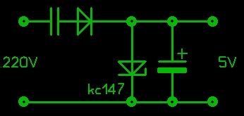

Если хочешь по взрослому, то, как вариант, сходи на Анадог-дивайсес и посмотри статьи по применению микросхем счётчиков электрической энергии..
Там они тоже питаются от 220 и потребление маленькое..

O-LED писал(а):
может просто сделать по схеме с гасящим конденсатором?
можно и гасящим конденсатором, но только не по этой схеме, разумеется
Это ты про перевёрнутый стабилитрон? :))

на стабилитрон не смотрите. нарисовал машинально. по сути вопроса пожалуйста.
и про диод последовательно с конденсатором

Если устройство будет надёжно изолировано и никто не будет касаться цепей питания, то лучше с гасящим конденсатором. А можно и с гасящим резистором - ток небольшой.
ну да, конденсатор не резистор, одним диодом не обойтись.
гасящий резистор не хочу, так как даже с таким небольшим током, выделяющаяся на нем мощность под 2 вата..............

Надо бороться с глобальным потеплением. Конечно, конденсатор лучше. Но надо обязательно последовательно с ним поставить резистор, чтобы не было броска тока. Хотя бы килоом на 5. Ну, и параллельно конденсатору резистор килоом, эдак на 470. Тогда вся эта муть будет работать долго и счАстливо... Стоит ли говорить, что конденсатор должен быть на номинальное постоянное напряжение 600 вольт? А если конденсатор импортный, и нормируется на переменное напряжение, то должен быть не меньше 250 вольт RMS.
идея у вас верная, для однополупериодного выпрямителя хватит одного диода и одного стабилитрона. только включать их надо не так, как вы изобразили. конденсатор должен работать в каждую полуволну напряжения, а диод с ним последовательно не позволит это сделать. диод должен стоять между стабилитроном и сглаживающим электролитом: так и конденсатору хорошо, и сглаживающий электролит не будет разряжаться током стабилитрона.

При выходном токе более нескольких десятков миллиампер применять стабилитроны в подобных блоках питания нецелесообразно, поскольку на них будет выделяться большая мощность. Лучше делать вот так:
Схема рассчитана на ток нагрузки 0...300 мА. Если выходной ток нужен больше (до 600 мА), то следует применить аналогичную двухполупериодную схему. Выходное напряжение схемы можно изменить выбором соответствующего стабилитрона. Подробности тут (глава 5).
