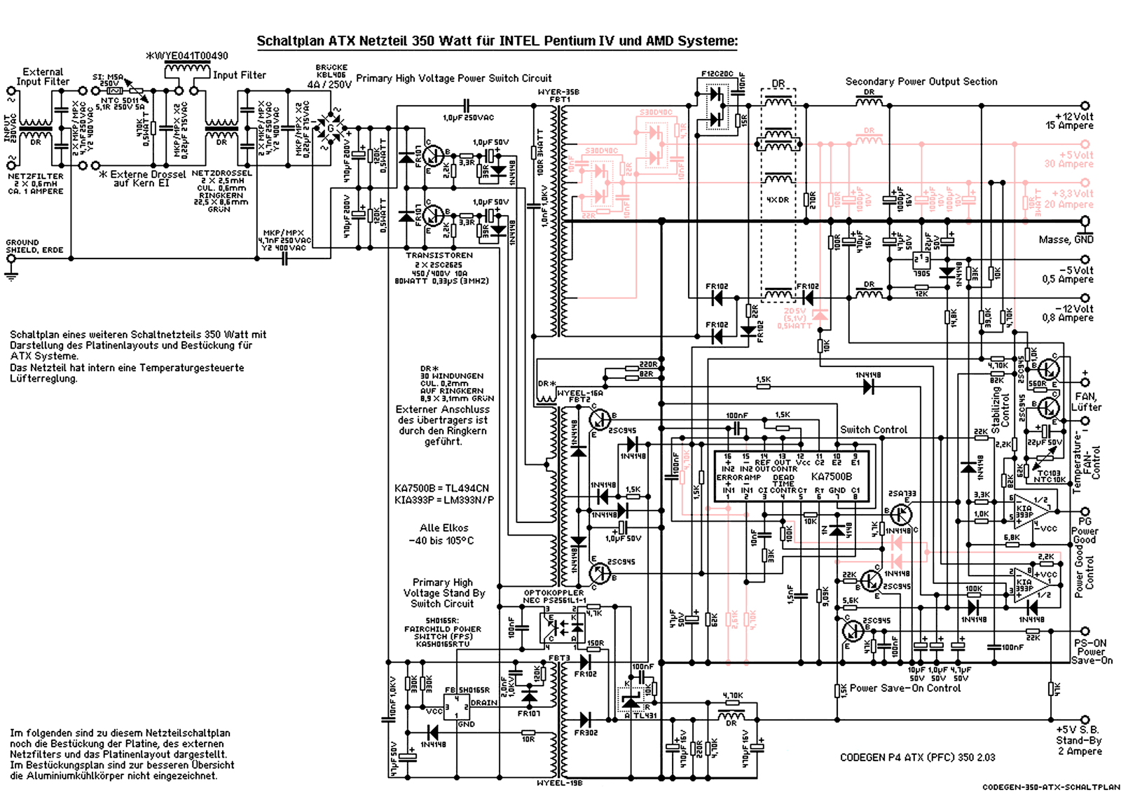

Вобщем со схемой блока управления я вроде как разобрался (удалю к черту режим тренировки), здесь вроде проблем нет... Проблема в другом появилась: начал разпаивать блок питания, выпаял все на 3.3в, на 5в, на -5 и -12, выпаял схему PG, и блок управления кулером и видать что-то лишнее оттяпал... вобщем при запуске ШИМ, блок выдает 25в по 12 вольтовой шине... даже не знаю че и придумать, где искать... вот приблизительная схема блока (красным отмечал не я) http://radiokot.ru/forum/download/file.php?id=62940
P.S. ШИМ запускал так: отпаял 945 транзистор который коллектором соединен через резистор 100к соединен с 4 ножкой 7500, а через резистор 4.7к на 13-15 ножки (диод с 4 ножки отпаял) и то куда раньше был припаян коллектор перемычкой посадил на землю...

По выходной цепи пять вольт происходит стабилизация выходных напряжений всего блока - воссатновите её иначе пожжёте блок питания.
ООС по этой цепи надо переделать в соответствии с требуемыми выходными напряжениями ... . :)

:dont_know: хм... а 5в какие именно? выход +5V или +5VSB? просто во многих схемах вырезают и то и другое...
 Заголовок сообщения: Re: Подскажите схему переделки ATX-БП в зарядное устройство.
СообщениеДобавлено: Пн ноя 14, 2011 21:52:59
Карма: 153
Рейтинг сообщений: 2926
Сообщений: 18869
вырезают оба, за ненадобностью

только дошло, вопрос на засыпку: если я как указано на этой схеме http://radiokot.ru/circuit/power/charger/12/01.gif удалил обратную связь, а блок упраления задающий (14,6/13,8) еще не подключил, сколько должно быть выходное напряжение?!
