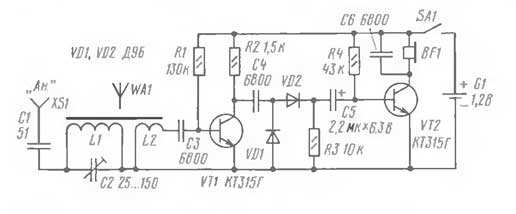

Я для интереса спаял.
Сначала задался требованием к приемнику.
Что бы был на кремниевых транзисторах и диоды должны быть кремниевыми.
Что бы был простой.
Поэтому никаких рефлексных каскадов, которые трудно настроить, т.к. требования к ним противоречивы при усилении ВЧ и НЧ. Пусть лучше транзисторов будет больше.
Что бы был чувствительный при питании 1,5 вольта.
Сделал по схеме 3-V-2. УВЧ на трех транзисторах КТ315Б по схеме с общим эмиттером. Дальше детектор с удвоением на диодах КД522 с начальным смещением.
Дальше УНЧ на КТ315 и КТ361. Нагружен на телефон.
Делал на пластине полистирола.
Пайка конечно не очень, но глаза уже стали не те и иногда просто вслепую паяльником тыкал. :cry:
Это вот как раз УВЧ. Видны три транзистора КТ315
Когда сделал, то пожалел, что не сделал регулятор громкости, т.к. некоторые станции перегружают УНЧ и приходится регулировать громкость поворотом приемника, что бы ослабить сигнал.
Вся настройка свелась к подбору резистора включенного последовательно с катушкой связи, что бы устранить самовозбуждение, хотя можно было просто уменьшить количество витков этой катушки, но перематывать не захотелось.
И второе.
Все таки лучше бы сделать питание 3 вольта. Тогда в УВЧ думаю будет достаточно два каскада, а усилитель сделать на германиевых транзисторах в выходном каскаде и нагрузить на динамик 8 ом, хотя я же и хотел проверить как при 1,5 вольтах будет работать.
На СВ вечером принимает порядка 5-ти станций.
Переделывать не стал, т.к. уже к этому охладел. Просто хотел узнать можно ли сейчас на приемник прямого усиления что то принять. Оказалось можно. Будет еще лучше, если антенну намотать литцендратом, т.к. избирательность с моей антенной все таки мала и иногда прослушиваются сразу две станции.

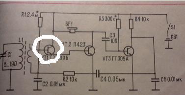

Я слышал, что на приемниках с рефлексными каскадами ставят параллельно батарее питания электролит... эдак микрофарад на 10... а телефон распологают на проводах от приемника... говорили работает хорошо :)
 Заголовок сообщения: Re: Малогабаритный приемник на трех транзисторах
СообщениеДобавлено: Пн ноя 28, 2011 13:13:44
Карма: 158
Рейтинг сообщений: 1600
Сообщений: 11940
Откуда: Россия.
Блокировочные конденсаторы неодходимо ставить в любых схемах, а не только рефлексных.
В данной схеме рефлексного приемника противоречие в том, что т.к. первый транзистор работает и в качестве детектора и в качестве усилителя ВЧ, то возникает противоречие в установке его режима по постоянному току. Режим устанавливается резистором R1.
Для эффективного усиления ВЧ ток коллектора нужно увеличивать, а для эффективного детектирования этот ток нужно делать как можно меньше, по этой причине невозможно установить оптимальный режим работы этого основного каскада приемника.
В случае не рефлексного приемника, хотя и увеличивается количество каскадов мы имеем возможность каждый каскад установить в оптимальный режим работы, что улучшает качество и снижает трудность настройки.
Если радиостанция близко от вас, то можно и такой делать, а возможно еще проще. У меня близких радиостанций нет.
