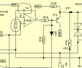

Если поставить коррекцию вот так
то диаграмма Боде будет выглядеть гораздо правильнее
Голубое - собственно диаграмма, зеленоватое - линии наклона 20дб и 40дб на декаду
Вот модель
http://radiokot.ru/forum/download/file.php?id=86837
При небольшом ESR (<1ом или точнее шунта) выходного конденсатора коррекция может и не понадобится, потому как выходной каскад на верхних частотах не усиливает.
Если поставить коррекцию так, то выбросы на выходе при скачке нагрузки (50 / 5 Ом) значительно увеличатся.
Слева - старая схема, справа - с Вашей коррекцией.
Как Видите, своим предложением Вы ухудшили БП.
Для того, чтобы на глаз не оценивать угол наклона, лучше рядом вывести второй график - фазовый сдвиг.
Его значение на частоте единичного усиления сразу будет характеризовать запас устойчивости.

:) Ссори.. Это я в симуляторе смотрел влияние этой цепочки.
0.01 mkF , как в исходнике.
