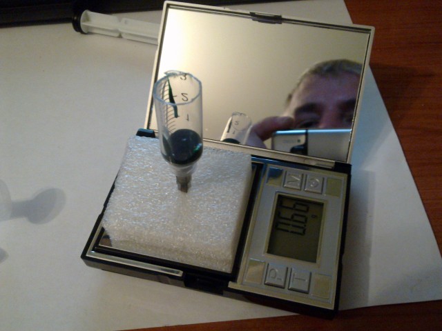

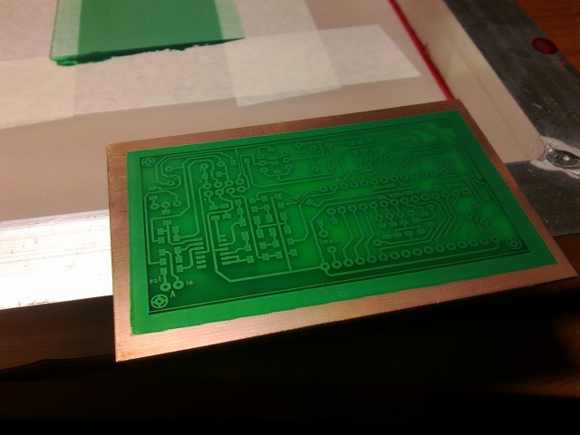

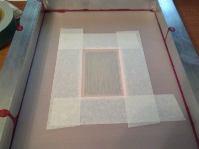

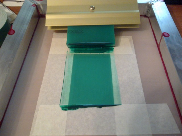

Попробовал шелкографическое сито №45, что то там около 0.18 мм ячейка. По моему требованиям производителя удовлетворяет. Результат и удобство, говорить бесполезно, надо пробовать. Сделал несколько фото процесса.
Маску мешаю в шприце обрезанном на электронных весах. Весьма удобно, весы такие кстати стоят всего 300 р с небольшим, точно не помню, разрешение 0.01 гр, показания чуток плывут со временем, но не существенно, порядка 2-3 сотых грамма.
Мешаю зубочисткой 7 минут как написано в инструкции. Затем кидаю шприц в ящик, а в это время готовлю сито и плату. На сито клею скотч чуть меньше размера заготовки. Это как бы получается трафарет, ну и что бы маска не пачкала в разных не нужных местах. Заготовку кладу прямо на стол, сверху сито, сито креплю к столу струбциной (станка к сожалению нет, но и без него нормально). Расстояние от сита до заготовки около 2 мм. Выдавливаю из шприца маску по ширине заготовки на скотч. Ну далее ракелем один раз наклон 60 гр, приблизительно есно, давил не сильно, результат на фото. Далее плату в сушку на 40 минут температура 75. Сито мою тем же раствором что и использую для проявки, чайная ложка без горки кальцинированной соды на 0.5 литра воды из под крана. На отмывку ушло около 5 минут, отмылось без следа, чуть на отражение видно где была маска. Упустил то, что сито было в пыли, не продул его, из за этого много пыли на плате. После сушки экспонирование черной лампой 20 минут, расстояние 15 см., проявка, вот кисточка у меня жесковата, Chagoo об этом писал, блеск слегка попортил. Далее промывка, сушка под уф лампой еще 15 минут, просто чтобы высохла, и окончательное дубление 150 гр. 45 минут. Обрезка по контуру ножницами по металлу, результат на фото. Если интерессны цены на рамку сито и ракель, могу озвучить.

Не влезла фотка отмытого сита.

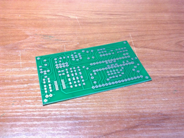

Немного побольше фотка результата
На мой взгляд обалденно.
