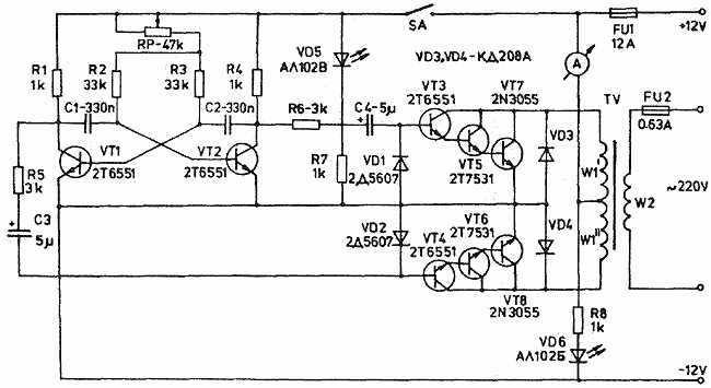

СообщениеДобавлено: Пн дек 12, 2011 12:30:05
Зарегистрирован: Пн дек 12, 2011 12:08:43
Сообщений: 5
Здравствуйте! Помогите пожалуйста разобраться. Я начинающий в электронике, знаю и даже почти понимаю принцип работы электронных компонентов в отдельности, но теряюсь когда вижу их в сборке.
Имеется схема преобразователя 12/220 В. В общих чертах принцип его работы я понял, но хотелось бы разобраться в деталях.
В основном интересуют такие вопросы:
1.) Для чего в обоих рукавах на выходах мультивибратора стоят RC-цепочки R5C3 и аналогично R6C4.
2.) Для чего используются диоды VD1,VD2 и диоды VD3,VD4. (как я понял VD3 и VD4 стоят для предохранения транзисторов, но есть загвоздка - это как раз следующий вопрос)
3.) Как протекают токи в этой схеме. (Этот вопрос пытаюсь разобрать уже долго, в литературе просто так этого не прочитать, пытался собирать схему в мультисиме, наблюдал осцилограммы, это дало кое-какие представления о изменениях напряжения и сигналов в данной схеме, но как текут токи всё равно не могу до конца понять, и догадываюсь что именно поэтому и возникают все предыдущие вопросы.)
Обо мне: имею высшее техническое образование, только окончил университет, но так вышло, что там именно этих основ практически не дали. Прочитал книги Хоровиц. Хилл. "искусство схемотехники" и Синдеев "Электротехника с основами электроники", но есть моменты, которые до конца не понял.
Буду БЕЗМЕРНО благодарен за помощь.
5-88-1.gif [16.19 KiB]
 Заголовок сообщения: Re: Как научиться читать электрические схемы?
СообщениеДобавлено: Чт дек 15, 2011 10:27:56
Зарегистрирован: Чт дек 15, 2011 09:54:56
Сообщений: 17
Объясните, пожалуйста, принцип работы мультивибратора из обучалки. Что мне не понятно:
1) Как работает связка конденсатор + 2 резистора. Почему, например. конденсатор нельзя подключить к базе транзистора без резистора (Rb1, Rb2).
2) Как я понимаю, ток течет по всем доступным направлениям. На схеме отображены только два из них (красная и зеленая стрелки). Как я понял это описывается принцип действия "половины" схемы, тут не понятно, почему ток (красная стрелка) идет в обход Rk1 (и зачем он тогда этот резистор нужен?)?
3) В общем интересует насколько реально по готовой схеме собрать работающее устройство без расчетов? Сомнение вызывает погрешность резисторов, которая согласно закону Ома влияет на напряжение и силу тока. Или эта погрешность незначительная и ей следует пренебрегать?
4) Как нужно мерить силу тока/напряжение на произвольном участке цепи. Например, если нужно узнать какое напряжение идет на базу VT1). Куда нужно приложить щупы мультиметра?
ps: имею самое общее представление о деталях и их назначении, умею паять, нуждаюсь в "быстром старте". Хочу собрать этот вибратор, чтобы хоть немного начинать понимать работу деталей в комплексе, потом по планам блок питания. Это моя вторая попытка окунуться в тему, в первый раз в детстве не получилось, потому что не объясняли "суть процесса". На вторую попытку сподвиг текст вашей обучалки.
СообщениеДобавлено: Чт дек 15, 2011 11:36:14
Рейтинг сообщений: 4
Зарегистрирован: Вт апр 05, 2011 15:04:30
Сообщений: 513
Откуда: СССР
Потому что резистор задает смещение транзистору, иначе последний будет закрыт. И одновременно с этим частота генерации зависит от значений этих резисторов.
Да ничего страшного, можно пренебречь - детали и формулы для расчета не идеальны, все равно значение физ.величины будет хоть немного, но все-таки отличатся от числа, полученного при расчете.
+ мультиметра на базу, - на минус питания (это если напряжуху меряешь). Если ток - мультиметр в разрыв провода, идущего к базе.
Мультивибратор обязан заработать, главное проверить детали и правильно смонтировать
Удачи!
СообщениеДобавлено: Чт дек 15, 2011 14:57:48
Сообщений: 17
Спасибо откликнувшимся. Почитал, указанные ссылки.
Моя пока не понимает. Я знаю, что транзистор усиливает ток и находится в закрытом состоянии, если ничего не поступает на базу. Но на схеме базы транзисторов напрямую соединены с питанием через резисторы Rb, эмиттеры - через резисторы Rk. Почему транзисторы закрываются?
Напряг свою память и вспомнил особенности последовательного и параллельного соединение резисторов. В этом ракурсе могу предположить, что резисторы Rk управляют скоростью зарядки конденсаторов, а резисторы Rb выравнивают/уменьшают напряжение (это и ест смещение?, почему без него транзистор закроется ведь как я писал выше есть путь на базу минуя конденсатор), подаваемое на базы транзисторов, до какого-то сакрального значения, которое необходимо для работы транзистора. А почему происходит генерация импульсов на связке конденсатор-транзистор нет никаких предположений. Читал, что конденсаторы пропускают переменный ток и не пропускают постоянный, так вообще не ясно как это работает. Или они пропускают переменный ток одновременно заряжаясь?
Это потому что больше деталей нету, а если бы были, то прикладывать щупы база-коллектор?
СообщениеДобавлено: Чт дек 15, 2011 15:05:12
Карма: 162
Рейтинг сообщений: 2421
Сообщений: 10734
Откуда: Россия
Для начала хорошо бы изучить и, главное, понять, как работает транзистор. Всё, что Вы написали, говорит о том, что этого понимания у Вас нет.
