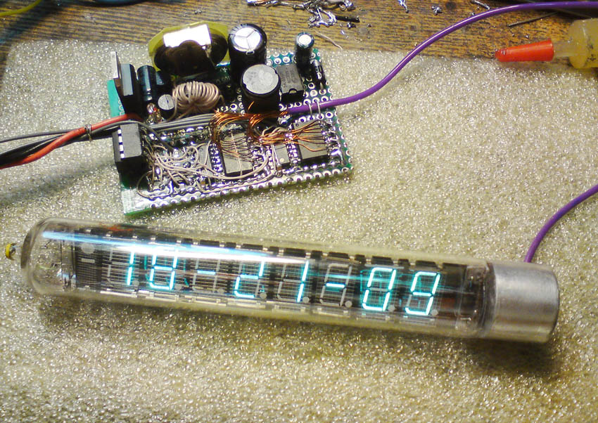

Решил немного облагородить первый вариант часиков на ИВ-18. Проводочки... :) :solder:
Проводочки зачетные. А от чего колпачек? Еще бы на второй конец такой-же наклеить.
СообщениеДобавлено: Пт дек 23, 2011 18:49:37
Рейтинг сообщений: 88
Сообщений: 2022
Откуда: Санкт-Петербург
А что это за провод такой, у которого все жилки изолированы? Литцендрат что ли?
Мда, впервые вижу микросхему в дипе, установленную вертикально, да ещё и в панельке :shock:
А с колпачком замечательно придумано :beer: Тоже присоединяюсь к вопросу, где такой можно раздобыть? )

Схема и прошивка будут, но позже. :( Я ее не рисовал, надо будет заняться, а то подзабудется.
Колпачёк - кондёр. Провод - обмоточный, в кембрике.
Фигассе! А как Вы умудрились в кембрик запихнуть столько проводков? Или сначала просунули один провод и при помощи него протащили все остальные? А вообще идея классная, надо будет взять на вооружение :beer:

Схема, прошивка, фьюзы. Для поделки на макетке, Часы на ИВ-18.
Сейчас использована AtTiny85, Программа содержит разные заготовки для термометра, Сейчас они не до конца доделаны. По идее, можно в 13-ую поместить, но пока не до этого.

оригинальная и классная идея! молодец!
проблем с кз между проводниками точно не будет?

Спциально мял и рвал подобный шнурок, вроде не замыкает. Мелкая проблема с ёмкостью :) , для надёжного гашения пришлось резисторы в аноды ставить, программная задержка мало помогала, или снижала яркость.

Microtech, а что это за тип микросхемы DA1,DA3 ?
для чего они служат ?
