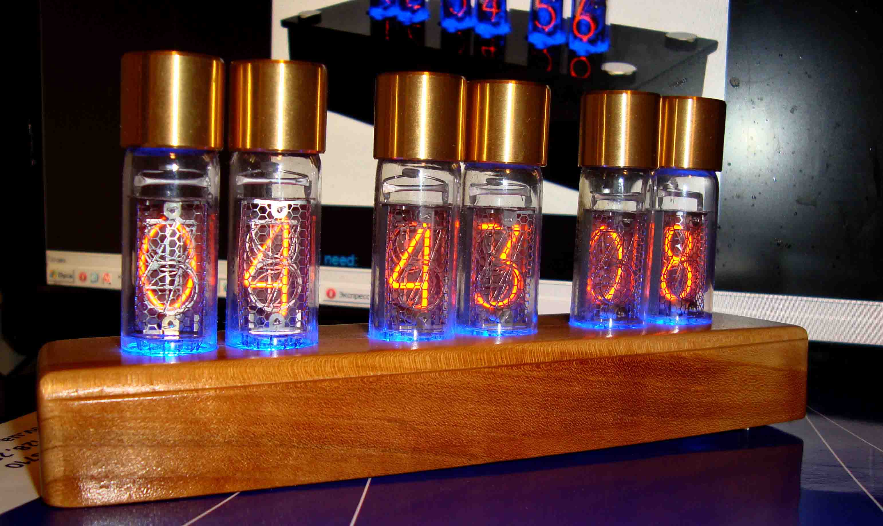

мои скромные работы на тему nixie sunny clock
http://nixieclock.ucoz.ru
http://www.youtube.com/watch?feature=pl ... GDwQcIE068
Комментарий к файлу: одно из скромных произведений
rk.jpg [228.4 KiB]

mss_ja писал(а):
мои скромные работы на тему nixie sunny clock http://nixieclock.ucoz.ru
Понравилось!
:beer:
СообщениеДобавлено: Сб дек 24, 2011 14:04:34
Карма: 54
Рейтинг сообщений: 839
Сообщений: 4323
Откуда: Киев
старался... :shock:
