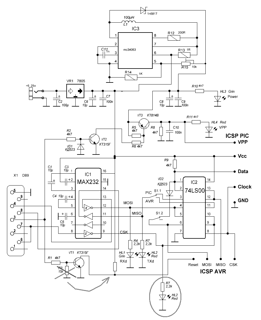

Я именно это и не понял: зачем переносить R3 в коллектор VT1, если там на схеме уже стоит подтягивающий резистор на + :dont_know: Или Вы его хотели с коллектора на землю бросить ?? Мне это тоже неясно зачем. При открывании VT1 он замкнет клемму Reset на землю - именно это и надо для программирования AVR.
Но, думаю мы сейчас во всем разобрались, давайте закончим на этом. Делайте по Вашей новой схеме и будьте счастливы! :beer:

Вот ещё идея. См. вложение.
Зачем ставить два транзистора VT1 и VT2 если можно обойтись одним VT2? С коллектора VT2 снимает сигнал "RESET". Даже подтяжка к плюсу питания есть через R5, R6. Так будет работать?

Не будет. ПИКи будут программироваться нормально, но высокое напряжение для программирования ПИКа с эмиттера VT3 повредит блок ресета ARV-ки (от этого ПИКи будут вдвойне счастливы).

А по идее, если мы управляем двумя транзисторами с одного провода,
то зачем лишний резистор и диод? См. вложение.
Если R1, R3 выкинуть, и управлять VT1 базовым током VT2? (R2 наверно придётся уменьшить раза в два?)

Я-бы это не делал, т.к. падение напряжения ня эмиттерных переходах транзисторов в режиме насыщения могут немного отличаться и это может неблаготворно влиять на открытие другого транзистора пары. Сопротивление резистора уменьшать не надо во избежании перегрузки COM-порта. Я-бы поставил в Вашей мидифицированной схеме вместо биполярных транзисторов МОП с каналом N-типа, например 2N7000 или подобный и увеличил сопротивление на входе с 4.7K do 10K а вместо диода поставил-бы 100К резистор. МОП транзисторы сейчас не дороже биполярных.

Дроссель на какой ток надо ставить?
Почему на схеме все конденсаторы в обвязке МАХ232 ёмкостью 10мкф, хотя в даташите на эту микросхему рекомендуют все ставить по 1 мкф. Кому верить?
Если сделать регулировку Vрр от 1,5 до 13,5В это нормально?
Выше 13,5В его делать уже не нужно?
В этой http://www.radiokot.ru/forum/download/file.php?id=86750 схеме HL1 показывает для МК AVR наличие сигнала MOSI. И этот же светодиод показывает для МК PIC наличие сигнала DATA?
На любой. Потребление от этого источника при программировании флеша мизерное.
Верить следует даташиту. Но будет работать с кондерами 1 - 10 мкф, не заморачивайтесь.
Соник писал(а):
Если сделать регулировку Vрр от 1,5 до 13,5В это нормально? Выше 13,5В его делать уже не нужно?
Не нужно.
Да, именно так. У Пиков линия DATA двунаправленная, в то время как у AVR линия данных разделена на прием (MOSI) и передачу (MISO). HL1 будет мигать при посылке данных для Пика из компа. При чтении из Пика в комп софтина выставит на выводе пина 12 IC1 уровень 0В, чтобы при инвертировании его одним из инверторов IC2 на ее ноге 6 было 5В. Диод VD2 при этом будет закрыт и не будет влиять на чтение данных из Пика по выводам 1-2 IC2. Соответственно, при чтении из Пика HL1 гореть не должен. Это мое понимание ситуации, я этот программатор не делал.

Можно ли в этой схеме download/file.php?mode=view&id=83462 резисторы R4, R7 поставить 1,8 кОм?
Если МАХ232 тянет до 10 мА, то получается туда можно поставить даже (5В - 1,8В)/5 мА = 640 Ом? Светодиодам достанется 5 мА...

Соник писал(а):
Можно ли резисторы R4, R7 поставить 1,8 кОм?
Можно, ставьте.
Нижний предел неоправданно низкий. У каждого ПИКа свое напряжение программирования в пределах примерно 10-13В (меня уже выше поправляли, но я опять забыл, лучше см. даташиты). Перед программированием следует заглянуть в даташит и выставить это напряжение для конкретного типа ПИКа резистором R15.

На помощь! Собрал программатор, нет напряжения Vрр.
На эмиттере КТ814В есть +12В. На базе тоже +12В. На коллекторе - 0.
Нажимаю в программе "прошить МК", сам МК пока ещё не подключал, замеряю во премя прошивки:
На эмиттере КТ814В +12В. На базе показания мультиметра прыгают скачком 9-7-5-6 вольт. На коллекторе - 0.
На базе VT2 -0,64В. При попытке прошить напряжение прыгает 0,4-0,6-0,3 В.
На коллекторе VT2 12 В. При попытке прошить напряжение прыгает 4-1-2-6 В.
Почему же транзистор не открывается?

Попробуйте закоротить коллектор VT2 на землю и померить Vpp. Если будет 0 - проверьте правильность включения VT3, да и сам транзизстор. Кстати, зачем там 814-й? Вполне хватит 361/3107 - я-бы заменил.

Спасибо Ser60. Оказалось КТ814 был в обрыве. Позор мне, так растерялся что паяльник из рук вывалился :oops:
Заменил транзистор, нащупал мультиметром наличие Vpp, и тут же прошил этим программатором первый МК - PIC16F628A :tea:
K@T сказал что 361/3107 туда нельзя, т.к. они будут там работать кипятильниками.
