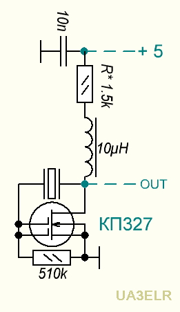

Из за недостатка у народа КП303-их для этих схем
мне пришлось изготовить генератор Пирса на двухзавтворнике,
в данном случае на КП327 - другие и импортные не пробовал - можно попробовать
может кому пригодится эта моя схемка... резистором в стоке устанавливается половина напряжения питания на стоке при отключенном кварце
Данная схема генератора проверенна и устойчиво работает с кварцами различных частот...
ps почему я люблю эту схему генератора - потому что при всей своей простоте она очень устойчиво работает в широком диапазоне частот в отличии от генераторов на лог. элементах... кстати она у меня стоит в частотомере для проверки и измерения частот кварцевых и керамических резонаторов

А у меня КП313В лежали без дела. На них собрал генератор Пирса. С КП303 у меня тоже был напряг.
Индуктивность 10 мкГн в схему не ставил(наверное, зря). На место подборного резистора 1,5 кОм поставил резистор 300 Ом, так как начальный ток стока для данного образца КП313В имел величину 8 мА(после установки на плату перед установкой кварца и резистора 300 Ом измерил начальный ток стока с помощью тестера, при этом затвор с истоком были закорочены).
Внимание! Транзисторы КП313 боятся статики! Один из них я удосужился сжечь статикой. Пока транзистор не припаян к плате и между затвором и истоком нет резистора утечки, не советую снимать защитную металлическую полоску с выводов.

...Индуктивность 10 мкГн в схему не ставил(наверное, зря). На место подборного резистора 1,5 кОм поставил резистор 300 Ом...
Вот это интересно - он что и без индуктивности работает?
