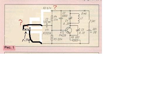

Ого! Значит надо выбросить R1, R2 и С1?
И на место транизистора VT1 (ну схематически) подсоеденить штекер?
Резистор R3 оставить?
shema.jpg [50.26 KiB]

р3 выкинуть. а вот тут я не знаю...по идее сигнальный вывод надо на с3 подать....только у тебя плюс общий...не знаю...(...но я бы подал сигнал с канала на с3 а общий на плюс передатчика...может кто скажет что...подавай на с3 сигнал а gnd на плюс..

Не мог бы кто-то схематиически показать?

Не надо ничего менять - убрали каскад и всё...
Вот как нарисовал так и собери, только в катушке оставь 4...5 витков
