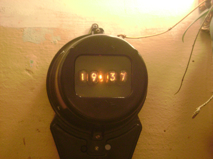

В воскресенье был на Юноне, случайно увидел ИН-17, купил (хотя ко мне идёт посылка с 8 лампами).
Поставил, собрал часы:
Помидоры приветствуются в разумных количествах...
Обновление
Тут прошивка и схема viewtopic.php?p=1111099#p1111099
Тут описание управления viewtopic.php?p=1112388#p1112388
Печатка viewtopic.php?p=1111110#p1111110
Внимание!!!
На схеме ошибка, с 5ой, 6ой, 7ой ног DS1307 нужно поставить по резистору 4,7 кОм к плюсу питания (+5В)!
Вот это реально круто! Просто отличная идея!!!
Какая схемка, если не секрет?
СообщениеДобавлено: Пн янв 16, 2012 18:53:28
Карма: 54
Рейтинг сообщений: 839

Ян писал(а):
Схема моя, стандартная:
DS1307+ATTiny2313+ИД1+ключи+MAX1771.
А она в этой теме есть? А то подыскиваю сейчас схемку на 4 индикаторах.
СообщениеДобавлено: Пн янв 16, 2012 19:00:09
Карма: 81
Рейтинг сообщений: 1377
Сообщений: 3059
Откуда: СПб
Мявтор 3-й степени (1)
Нету... Могу нарисовать...
