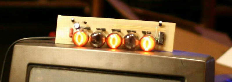

PS. вчера собрал чтото вроде гирлянды на ИН28х 5 ламп
вроде прикольно получилось - оставил на ночь, а утром от этих самых нулей почернели лампы толи я с током переборщил Х.З.
Нет ли у кого паспорта на них.
Хотябы знать рабочий ток нуля и пятна - они разные.

Вот нашёл:
http://io.ua/656591
фотка часов в метро на Украине.
там видно, что горят пятна, но не нули.
А вот горят нули с расстояния в 4.5 метра.
Поставьте в ACDsee формат 1:1 (без увеличения) и увидите всё равно видно нули.
По второй и четвёртой лампам видно как они за ночь почернели.
Я думаю тут бы помог паспорт, что идёт с лампами в упакоаке, но найти его я не могу.
Может этот 0 не предназначен для отображения какой либо информации Х.З.

кажись нашел паспорт на них :)

В ИН-28 нолик служит скорее всего для поджига в темноте. В паспортах на те же ин-14 рекомендуют запятую для этого использовать. Так что ноль можно не пользовать. :))

В догонку, по поводу ИН-28. У них рабочее напряжение 310В, аккурат для использования их сразу после диодного моста. Продумано однако.

Огромное спасибо ivee
А ведь я уже начал догадываться........
0 это анод пятно это катод ну и сетка это сетка.
Как я понял они включаются все параллельно через резистор на постоянное сетевое напряжение а переключаются сетками
хотя время запаздывания возникновения разряда большое 1с.
Ну чтож будем работать в этом направлении.
В моей конструкции сетка является анодом, а пятно и 0 катодами.
Почернели лампы изза оседания частиц металла с нуля на стекло
Ноль гореть не должен.
Хотя нули тоже неплохо смотрятся. жаль
Но собирать из них часы чёто неохота да и ламп мало.
Оставлю гирлянду из пятен.
Про ИН14 не читал не знаю они и без этого хорошо по динамической индикации работают.
А ноль просто нельзя использовать в качестве катода, если лампы за ночь почернели, то через неделю их совсем видно не будет. :shock:
