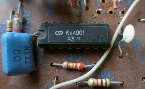

усилитель воспроизведения-записи в магнитофоне "СКИФ"

rst59 писал(а):
Наверное очень крутая микросхема. Чё за КУЛ?
TDA1054 - оно?
"Monolithic i\c intended as mono cassette recorder pre-amplifier with ALC & ripple rejection."
"Hi-Fi Stereo Preamplifier"
А где она применяется или применялась?вообщем откуда она? Правда из СКИФа? Вроде бы все Скифы были собраны на 157УД2-имею ввиду универсальные усилители в них-и 211 и301-302-303 и 310 :( :( :(
И ты врёшь!!! © Vladisman
завтра с чердака сниму и посмотрю модель СКИФА но там ничего интересного и микросхема - кака
