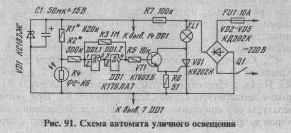

По моему вот так. У тебя нет возможности проверить?
Хотя надёжность здесь хуже будет.
Он говорит, что ТЛ у него нет.
Безымянный.GIF [6.91 KiB]

Схему подобную нашёл.
http://library.espec.ws/books/polschem/ ... 4/4-11.htm
1.JPG [29.67 KiB]

Урааааааа! :shock: :shock: :)) :))) :))) РАБОТАЕТ, собрал все еще раз по схеме 1, кажется, получилось. Результаты вписал в схему 2.
схема 2.GIF [18.79 KiB]
схема 1.GIF [18.96 KiB]

prospero-xz писал(а):
лампочку, не горит, ток слабый.
Всё правильно.
Если у тебя при освещённом фотодиоде получается чёткий ноль, то триггер Шмитта можно и не ставить я думаю. Нужно поставить ещё мощный ключ и на тиристор. Вобще то мне не нравится, что нет развязки между схемой и тиристором. Я бы поставил импульсный трансформатор, но это потом если захочешь.
Ещё имеет смысл подождать ФД263 01,, может у него надёжнее и проще получится.
Схему ключа я набросаю и вставлю в это же сообщение.
Безымянный.GIF [6.94 KiB]

Все в сборе, как я понял, будет выглядеть так?
все вместе.GIF [20.77 KiB]

Извиняюсь, если влезаю не в тему, но мне кажется, что проще было бы повысить мощу источника света, чтобы обеспечить большее изменение сопротивления, тогда вся схема собирается на высокоомном резисторе, фотодиоде, К561ТЛ1 (она мне просто очень нравится, и их у меня всегда много дома), и КТ973 с двумя резюками в базе. Ну и в коллекторе конечно нужен балласт, и шунт в цепь катод-УЭ.
Было такое еще простое решение, когда не удавалось получить большое изменение сопротивления. Брал я ОУ (вернее сначала были компараторы К1401СА1, но все они, все 5 штук по своему поведению почему-то не соответствовали даташиту, пришлось поменять их на уже собранной плате на К1401УД2А) и на один вход подал пару резюк-фотик, а на другую - среднюю точку потенциометра. Потенциометром выставлялось пороговое значение для данного фотодиода в данных условиях. Не бог весть что, но в тех условиях это было вполне приемлемо.
Кстати, prospero-xz, прошу вас обратить внимание, что у вас ничто не ограничивает ток УЭ. Поставьте резистор. Хотя впрочем я не знаю, какой у вас тиристор. Но подозреваю, что у него рабочее напряжение на УЭ относительно катода не так велико, чтобы обойтись без балласта.
