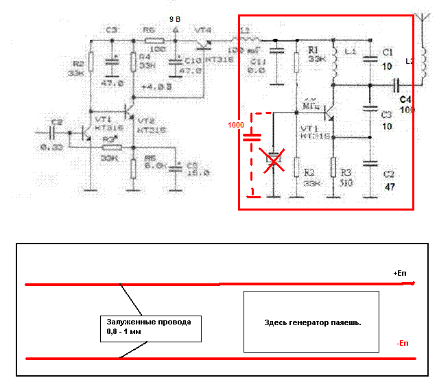

Ты на макетных платах паяешь или сразу на чистовую. Надо бы на макете сначала отладить, потом и на печатку иначе печатку исковыряешь при отладке. У тебя есть листовой полистирол или я ещё ломаю картриджы от струйных принтеров и на них макеты делаю. Ну паяешь всё на своих выводах. При желании выводы можно в пластмассу заплавить, нагревая их паяльником.
Катушки как всегда дефицит. Можно любую. Большую нежелательно. Их или из старой техники или бывает в магазине продают или у меня был случай, изломанный компьютерный микрофон на вот такой.
Ножку от него оторвал, отпиливал по 1,5 см, резьбу внутри М4 нарезал, находил латунные винты с резьбой М4, по 1 см отпиливал, делал шлиц ножовочным полотном и ввинчивал в катушку.
Это я к тому, что выход всегда есть. Клею "Момент" купи.
Катушки я тоже с помощью метчика мотаю. Навинчиваешь каркас на метчик, что бы с другой стороны кончик метчика выглядывал. Берёшь провод и наматываешь на метчик витков 5. Дальше переходишь на катушку и мотаешь 15 витков, потом наматываешь на другой конец метчика с небольшим натягом. Всё, 15 витков на катушке держаться. Теперь берёшь нитку, намазываешь её "моментом" и накручиваешь нитку по обеим сторонам катушки. Всё катушка готова.
Дальше на макетке начинаешь делать то, что красным обведёно.
Вместо кварца сначала ставишь конденсатор 1000 - 10000 пф.
Приборов, как я понял нет, поэтому нужен приёмник УКВ. Хорошо если там и наш диапазон 64 - 74 мгц и не наш. Здорово поможет для наладки. Вобщем придётся пользоваться всеми подручными средствами. Телевизор тоже понадобиться.
Сделаешь это, можно дальше делать.
Готовой схемы я тебе не дам, что спаяешь включишь и всё. Из готовых будем брать только нужное. Если терпения не хватит, то продолжаем.

Про каркасы. Хорошо тебе. Сходишь в магазин.
У меня ближайший магазин за 70 км, да на автобусе надо ехать. :cry:
Я вот покрутил головой и увидел шариковую ручку. Я бы отпилил от неё 15 мм, залепил с одной стороны пластилином, сунул туда винт М4 намазанный каким нибудь маслом, хоть подсолнечным и залил эпоксидкой. Когда затвердеет, винт выкрутишь и готовая резьба. Ну может пройдёшься для полного счастья ещё метчиком.
Покрутил головой ещё и увидел щупы от мультимера. На концах пластмассовые наконечники. В них латунный штырь завёрнут. На картинке смотри.
Вот изломанные пластмассовые игрушки валяютя. В них полно подобного. Тонковаты, но винты можно и М3 сделать. Вон кабель телевизионный толстый валяется, если оплётку и внутреннюю жилу убрать, можно чего то изобразить. В общем вот так из дерьма .....
В крайнем случае без сердечников, но тогда купи подстроечных конденсаторов с максимальной ёмкостью порядка 30 пф или какие продают. Вот примерно так, что бы не останавливаться. Иначе можно делать до скончания века и не ......
Передатчик можно на макете делать не дожидаясь кварца. Кварц пока не понадобиться, а потом любой поставишь из имеющихся. Приёмник УКВ у тебя есть?

Когда сделаешь генератор без кварца, нам нужно будет добиться, что бы он принимался на двух частотах. На 108 мгц и на 72 мгц. 108 мгц это третья гармоника нашего генератора, а 72 мгц - вторая. Если частоты получаться другие, то всё равно можно подсчитать какая и перестраивать. Тогда мы будем знать, что генератор работает где то около 36 мгц, что рядом с нужным. Т.е. сначала поймаем, посмотрим на какой ловиться и будем двигать. Потом поставишь кварц и останется немного подкрутить и он будет работать на частоте кварца. Проще конечно было бы, если прямо частотомером померять но .....
Я уже нарисую.
как быть с индуктивностью в 100 мкГн?
Она не критична. Это дроссель. Можно 100, можно 50. Пока не думай про неё. Она просто тонким проводом на резисторе порядка 100 ком мотается. Чего то 50 - 100 витков.

Для начала намотай 15 витков проводом 0,5 мм. Не бойся катушек. Если что, перемотаешь. Там понял, как я витки нитками с клеем закрепляю. Выше писал. У одного вывода витков пять нитки и у другого.
Нужен будет мультивибратор для настройки. На чём предпочитаешь?
На логике или на транзисторах. На 561 серии удобней. Нужно два любых инвертора ЛА или ЛЕ или ЛН.

Смотри схему. Там на КТ315 регулятор напряжения. Выстави им питание на генератор 5 вольт и измерь напряжение на эмиттере генератора. Потом напишешь. Этот регулятор нам потом ещё понадобиться. У нас же модуляция АМ.
Дальше мультимер на выход генератора через конденсатор и диод...я нарисовал. Мультимер в режим измерения постоянного напряжения. Предел вольта три для начала.
Должен показывать. Это ВЧ напряжение. Если не показывает будем думать. Т.е нужно убедиться, что генератор работает. Потом будем определять на какой частоте и двигать. Потом будем смотреть на модуляцию.
