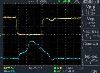

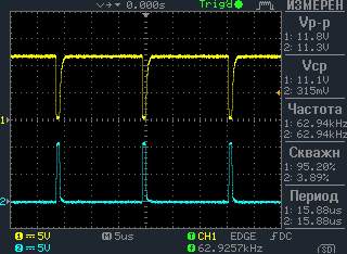

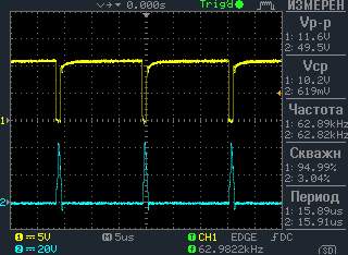

Starichok51, я запустился по обновлённой схеме ...
но тварится какая-то фигня :
по входу:
желтый LIN, синий HIN
по выходу:
желтый LО, синий HО
Радиатор полевиков - горячий
схема такая:
test2110.jpg [185.69 KiB]
Не подскажете в чём может быть проблема ?
DS0104.JPG [15.78 KiB]
DS0102.JPG [16.21 KiB]
DS0106.JPG [16.43 KiB]
DS0111.JPG [15.83 KiB]
Фото постройки прототипов

ничего не понятно, что на верхних, а что на нижних картинках в каждой паре.
вернее, по верхним картинкам, похоже, прямо с выходов тл494...
вообще-то картинки подписаны ...
пара верхних:
по входу:
пара нижних:
по выходу:
желтый LО, синий HО
естественно имеются ввиду сигналы на драйвере
 Заголовок сообщения: Re: Автоматическое ЗУ-приставка для свинцовых батарей на МК.
СообщениеДобавлено: Вс янв 22, 2012 21:37:11
Карма: 153
Рейтинг сообщений: 2927
Сообщений: 18905
то есть, имеем две подписи и четыре картинки.
на каждой картинке по два луча, желтый и синий.
но под одной подписью находятся две картинки.
если на одной из картинок - входы драйвера, то что находится на второй картинке, которая находится под той же подписью, что и первая картинка.

Starichok51 :))) Вы мне нравитесь :beer:
Как Вы заметили, картинки парами, подпись одна, соответственно это одни и теже сигналы,
разница только в выборке.
Первая картинка в паре, выборка 5 микросек, вторая картинка в паре 250 наноСек
Пока то да сё, подставил дравер 2104 - всё в порядке стало ...
Выходит, что драйвер 2110 - не хочет работать в однотакте ...
Итого, оставляем такую схему, на драйвере IR2104:
