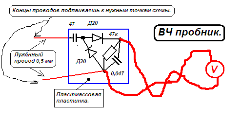

Нам сейчас нужно будет мерять ВЧ напряжение. У тебя нечем, поэтому делаешь "ВЧ диодный пробник", по сути детектор. Он будет выпрямлять ВЧ и ты будешь мерять выпрямленное ВЧ напряжение мультиметром включенном в режим измерения постоянного напряжения. Так можно гигагерцы мерять. Главное диоды найти. Берёшь свои германиевые Д18 или Д20, берёшь пластинку как на картинке и паяешь на ней. Там два усика из лужёной проволоки. Их будешь подпаивать к нужным точкам схемы. Наша первая задача настроить катушку L1 в приёмнике.
1. Мультивибратор в передатчике отключаешь.
2. Питание приёмника включаешь, но гетеродин от питания отпаиваешь.
3. Фильтр 455 кгц отпаиваешь от коллектора VТ1
4. ВЧ пробник подпаиваешь нижний провод к земле, верхний к коллектору VТ1
5. Передатчик подносишь к приёмнику, что бы вольтметр начал чего то показывать и начинаешь крутить сердечник L1.
_____
Если мы угадали с конденсаторами С5 и С6, то можно будет найти положение сердечника при котором вольтметр будет показывать максимум. Т.е. например закручиваем и напряжение растёт, потом при дальнейшем закручивании снова начинает падать. Может быть и другой случай. Ты заворачиваешь например ферритовый и у тебя растёт, ты уже полностью завернул, а точку максимума не нашёл. Это значит в нашем случае, что нужно немного увеличить С5 и С6. В случае латунного сердечника и такой ситуации конденсаторы нужно будет уменьшить. Т.к. Ферритовй стержень частоту резонанса понижает, а латунный повышает. Таким способом будешь настраивать все катушки и в приёмнике и в передатчике. Только не надо сразу все крутить. Сначала с одной разобраться, потом переходить к следующей.
Метод настройки катушек тебе д.б. понятен. Прочитай и если чего не понятно, спрашивай. Лучше в личке. Потом будем крутить. Нужно, что бы ты с понятием крутил, иначе ничего не получиться.
ВЧ_пробник.GIF [7.9 KiB]
Собрал приставку. Сделал манипуляции, как ты сказал.
Сердечник L1 ферритовый стержень, длиной 15 мм. Максимальное показание напряжения 0.12 вольта. Расстояние между устройствами 7 см. Если поднести руку с передатчику, то напряжение подскакивает до 0.15...0.17 вольта.
Что то у нас не так пошло. Я беру "перерыв", пойду сам паять и проверю.

В пробнике всегда диод лучше ставить германиевый ВЧ. Д18, Д20, ГД507, Д311. Можно Шотки КД514. Конденсатор не критично, от 100 до 1000 пф. Главное, чтобы диод и конденсатор припаять короткими выводами 1 - 1,5 см прямо к контуру.
