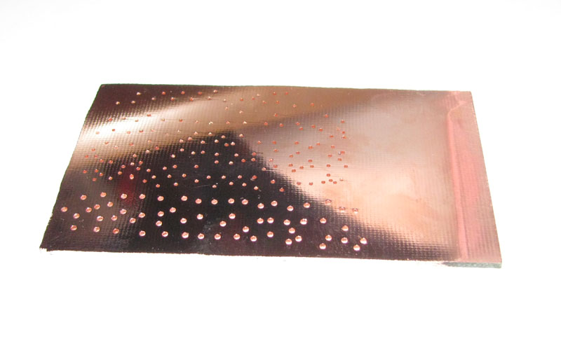

Появилось время, приготовил фосфинат.
Все по рецепту отсюда.
Растворил в воде 15 грамм сернокислой меди. Правда я взял воды всего 70 мл.
Добавил 11 грамм кальция фосфорноватистокислого. Сразу же выпал белый осадок сульфата кальция.
После продолжительного перемешивания отфильтровал получившийся раствор. Пролил осадок еще 20 мл воды.
Затем долил с помощью шприца около 17 мл аммиачной воды 25%-ной.
(когда открывал банку, чуть не задохнулся :) хотя держался на расстоянии вытянутых рук)
В первые секунды раствор сильно загустел, но потом опять стал жидким.
Немного понаступал на грабли :))) Пытался сушить раствор нанесенный на просверленный стеклотекстолит сразу в печке.
То есть в холодную печку закидывал обработанную раствором плату и постепенно разогревал. Результат оказался непредсказуем,
видать все же раствор не успевает просохнуть в отверстиях, и процентов 10 отверстий остается без металлизации.
После сушки феном (холодным воздухом) все встало на свои места. Итог - стопроцентная металлизация более чем 150 отв.
на тестовой платке размером 55*95 мм. Пора переходить к "вылизыванию" яиц техпроцесса для получения оптимального результата.
Да, никаких спец подготовок для стеклотекстолита не делал, травления в перманганате, кондиционирования и прочее.
Обработал наспех, вручную просверленный стеклотекстолит мелкой шкуркой в растворе стирального порошка, чтобы удалить заусенцы.
Промыл водой, отряхнул хорошенько и широкой кисточкой нанес раствор. Сушил под феном, холодным воздухом. Как только поверхность высохла,
вытряхнул из отверстий оставшийся раствор и окончательно досушил. После печки легко, без сильного нажима, удалил с поверхности продукты
термолиза шкуркой под водой. И бросил на гальванику.

Красиво, блестит :)) Попробуй шлиф сделать посмотреть как в отверстиях медь держится. А то и правду ну ее эту возню с травлением, очень много времени занимает. А зачем ты кисточкой наносил, я прямо в раствор бултыхал, полежала достал, дал стечь, подсушил.

Блестит хорошо, это точно! Шлиф сделать некогда, а вот разломать по отверстиям - разломал. Сидит на стенках неплохо, вся медь в отверстиях разошлась пополам, по разлому. Правда я осаждал не долго, медь в отверстиях тонкая, но иголкой сковыривается с трудом. По мне так неплохо, для любительских условий, да еще без спец подготовки поверхностей и т. д. Кисточкой я наносил, просто макая ее в банку, чтобы не переливать раствор в ванночку. Кисточка широкая - 2 см, очень удобно. Раствор сам в отверстия затекался, то есть я не обрабатывал каждое отверстие, так помазюкал туда - сюда и все.
