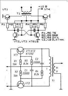

Мне подкинули схему зарядки конденсаторов, как вы думаете, рабочая?
Кап, который правее всех - заряжаемый, и он на 45В.
Что скажете?

smihan99 писал(а):
Что скажете?
:facepalm:
Измерить нннада?

smihan99 писал(а):
Мне подкинули схему...
Кинь её обратно и не забудь после этого руки вымыть. :)))

В чем дело? Что не так хоть? :cry:
Мне училка по физике ее дала...
Вот и верни ей эту схему обратно.
Скажи коты забраковали.

Понял, но она хотя бы рабочая или рванет при использовании? Мне просто это важно очень, она просто плохая или КЗ получится или кап рванет, что?
Рабочая, только бестолковая. Триод выходной может пробиться обратным напряжением.
Что скажете?
обратноходовой преобразователь. единственный смысл делать его так - наверное с целью изучить обратноходовой преобразователь :)
И мультивибратор :)
