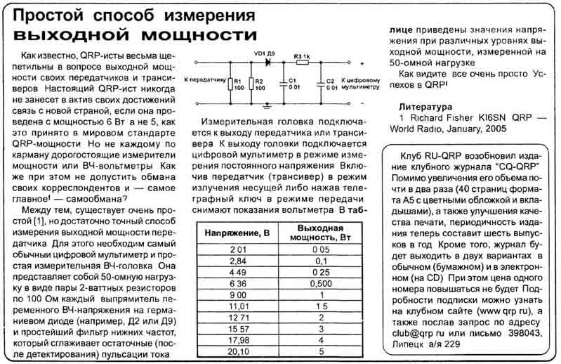

Скажите, как узнать мощность жука? Не потребляемую. Излучаемую. Вот говорят к примеру передатчик пощностью 200мВт. Откуда эти цифры? Я так понимаю еть два способа что бы выяснить. Рассчитать по схеме и прибором с антенны. Но это мои предположения. Конечно еще напрашивается очень глупый ответ. Питание - 3В. Амплитуда сигнала на выходе 3В. Но это не так?

Когда говорят о мощности, то всегда оговаривают о величине нагрузки. С жуком труднее, т.к. там обычно стоит суррогатная антенна и непонятно какое у нее сопротивление.
Можно померить мощность нагрузив жук на резистор 51 ом и померить напряжение ВЧ на этом резисторе c помощью ВЧ пробника.
ВЧ пробник на германиевом диоде занижает показания примерно на 0,2 вольта. Кремниевый на 0,6 вольт и соответственно эти значения нужно будет добавить к показаниям ВЧ пробника.
Напряжение после ВЧ пробника при измерении вольтметром с большим входным сопротивлением является амплитудным. Поэтому мощность можно прикинуть возведя это напряжение в квадрат и разделить на сто, т.е. на 2R. Получишь мощность в ваттах. Умножив это на 1000, получишь мощность жука в милливаттах на нагрузке 50 ом.
Все это на форуме обсуждали и писали. Просто нужно воспользоваться поиском как и в предыдущем вопросе о конденсаторе.
Я несколько лет назад писал о подобных вопросах специально для начинающих, поэтому можно сделать поиск по автору и узнаете много интересного и на простом уровне написанном специально для начинающих.
Писать все это еще раз конечно никому не хочется.
Пример.
telomtr писал(а):
Вот говорят к примеру передатчик мощностью 200мВт.
Если это измеряли на резисторе 50 ом, то ВЧ пробник на кремниевом диоде например КД503 или КД522 в данном случае показывал примерно 4 вольта.
Пробник на германиевом диоде, например Д311 или ГД507 показывал чуть больше 4-х вольт.

Так получается что если антенна высокоомная, мощность жука снижается? Или высокоомные антенны используются исключительно не в маломощных устройствах?
Почему 2R?

Что бы в антенну поступала максимальная мощность, т.е. чтобы мощность развиваемая передатчиком поступала в антенну по максимуму, ее нужно настраивать в резонанс, что бы её сопротивление на данной частоте было чисто активным.
Если антенна короткая, то включать через удлиняющую катушку. .
Или делать емкостной шунт вверху.
Само собой если антенна длиннее четверти длины волны, то её нужно включить через укорачивающую ёмкость, но это в жуках вряд ли встретится.
В жуках это все нереально, поэтому говорить о мощности жука как то бессмысленно, т.к. непонятно, на что он нагружен.

Какая бы антенна не была, мощность считается по формуле, что выше.
Напряжение мерить нужно на зажимах антенны. В жуке это выход передатчика.
В других передатчиках нужно смотреть конкретно.
Мощность передатчика считается так же как выходная мощность УНЧ.
Там тоже колонки бывают 8 ом, 4 ом, 2 ом и т.д.
Как влияет нагрузка на мощность можно там посмотреть, только не ко всякому усилителю рассчитанному на нагрузку например 8 ом можно подключать колонки с сопротивлением 2 ом и получить на выходе в 4 раза больше мощности.
Сгореть может.
В передатчике аналогично.

На выходе там фильтр низких частот в виде П контура. Можно ли применять один только конденсатор? Или тут согласование с измерительным прибором лучше?
 Заголовок сообщения: Re: Проверка работоспособности жуков и радионаушника.
СообщениеДобавлено: Вт мар 06, 2012 10:50:53
Вечно гонимый
Карма: -18
Рейтинг сообщений: -182
Зарегистрирован: Пт дек 30, 2011 17:55:52
Сообщений: 6083
Откуда: Севастополь - Орел
Можно... ФНЧ на выходе в таком "девайсе" даром не нужен.
Согласование тут не причём - входное сопротивление цифр. мультиметров более 1 мОм.
