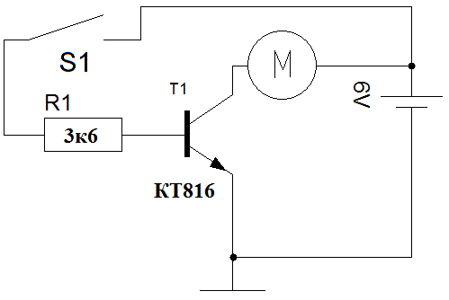

Зарегистрирован: Вт ноя 22, 2011 14:28:16
Сообщений: 19
Добрый день, Коты!
Помогите начинающему!!!!!!
Попытался собрать схемку управления моторчиком с помощью геркона( на схеме S1).
Воспользовался при этом полевым транзистором КТ 103 к как ключом.
Суть в следующем: геркон разомкнут - моторчик крутит. Геркон замкнут - моторчик стоит.
И чет не работает. Понимаю, что ничего не понимаю. Ткните пожалуйста носом - где что не так.
Может быть конечно полную ерунду сделал, так что сильно не ругайте.
Прилагаю схемку, которую сам и придумал.
Заранее спасибо!!!!!!
2.GIF [5.22 KiB]

КТ 103 - нет такого транзистора, есть КП103.
В любом случае это маломощный полевой транзистор, очень нежный, и никак не подходит для использования в роли ключа. Если попытались включить, то скорее всего его можно выбрасывать.
Далее - на схеме у вас биполярный транзистор.
Транзистор на помойку, ИМХО. Параллельно моторчику поставьте диод, FR102, например, в обратной полярности питанию, катодом к +. Схему полностью переделать, т.к. в данном виде моторчик будет крутить при замкнутом герконе, и будет крутить при разомкнутом из-за наводок на затвор, который висит в воздухе :)) Надо с питания через резистор на затвор припаяться, а геркон между затвором и землёй. Тогда, по идее, будет работать. Да и транзистор возьмите нормальный.. КП505 хотя бы, а не эту мелочь, не предназначенную для этого.

А зачем сразу полевик?! Тут и КТ8** нормально сойдёт!
З.Ы. схему поправил:

Круто. Только я читать видимо умею :)
просто КОТ, где же оно у тебя так будет работать? С точностью наоборот у тебя и ты - ещё один любитель баз в воздухе. А где диод параллельно движку? Самоиндукцией транзистор вынесет на фиг.
