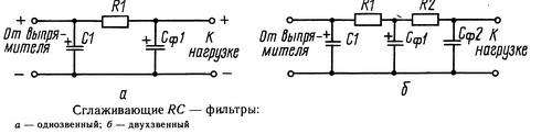

Котёнок. писал(а):
gardel писал(а):
Не проще один конденсатор с емкостью C1 +Cф1?
Не то что проще. Даже лучше, т.к. не будет бесполезного падения напряжения на этом резисторе. Роль резистора в данном случае будет играть выходное сопротивление выпрямителя.
Почему в той схеме которая с резистором и двумя конденсаторами, выпрямитеия не входит в RC цепь фильтра? Для чего тогда существует та схема с резистором?

Так а если резистор оставить, убрать только C1, Cф1 увеличить. Фильтрация пульсаций останется такой же?

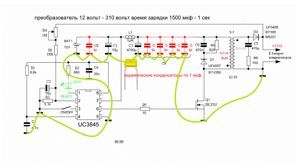

Внимание, глупый вопрос!
На этой схеме,
провод полосочкой пресекается, это заземление или провод в воздухе висит или что?
Не совсем заземление — это общий провод.

smihan99 писал(а):
а как так, провод обрывается и ни с чем не соединен, на пример как здесь
Все значки _|_ электрически соединены между собой.

Все про ту же схему выложенную мною в прошлом сообщении. Вы сказали что C1 сглаживание, Cф1 фильтрация. Так в чем разница тогда? Чем сглаживание отличается от пульсации?

smihan99 писал(а):
каждый с каждым что ли? или они образуют замкнутую цепь и все?
Все эти точки должны быть соединены одним проводом. Который и называют общим. Общим проводом называют провод, являющийся общим как для входа. так и для выхода устройства или схемы. В зависимости от схемотехники он может быть как + так и - . Знак общего провода рисуют для упрощения начертания схемы (экономят время), а также визуально разгружают схему от лишних линий.

Для понимания, добавил общий провод на картинку -- зелёным цветом!

представьте себе несколько цепей с разным потенциалом но с одним общим проводом ....общий буквально означает общий и не обязательно минус может общим быть и плюс но может быть и не плюс и не минус а именно общий при двухполярном питании... для плюса это минус а для минуса это плюс.
На этой схеме,
Узнаю свою схему рекуперации для гауссгана. :)) Кстати, товарищи коты-теоретики, подскожите мне пожалуйста, какие в этой схеме могут быть косяки, а то в соответствующей теме про гауссган эту схему жутко раскритиковали.
