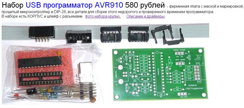

Фьюзы фьюзами, а как быть тому кто неправильно их выставил и запорол МК? Знаю что МК в моем случае можно восстановить при помощи параллельного программатора (для меня не подходит данный вариант, так как с деталями проблемы), знаю что можно восстановить при помощи простого программатора и подать сигнал с генератора на XTAL, но нигде не нашел схемы подключения. Ну тупой я в этом вопросе ,- не могу собрать конструкцию без схемы . Погуглив выяснил, что в моем случае фьюзы можно исправить при помощи программатора с кварцем, но с моим программатором у меня это не вышло . (какой у меня программатор выкладывал пятью постами выше). Понимаю что завел разговор "не в тему", но без решения данной проблемы постройка прибора может затянуться на неопределенное время . Жду от знатоков советов, какой программой лучше пользоваться для восстановления фьюзов? Каким программатором можно (и нужно) прошивать, а потом вносить изменения в еппром при калибровке (пойдет ли мой)?
В Понипрог насколько я знаю SPIEN и RSTDISBL неактивны обычно, поэтому возможно тинька преведена в режим внешнего тактирования. Для оживления воспользуйтесь тем же генератором на НС132
и подайте на 5ю ногу тиньки сигнал с этой схемы , потом пробуйте программировать. Но вот если все же RSTDISBL каким либо образом запрограммировался, то легче в Вашем случае новую тиньку купить, тем более они недорогие .

SPIEN и RSTDISBL у меня быстрей всего не запрограммированы, (в программе не активны). Если я приобрету такой программатор (см. фото и ссылку), то с его помощью мне удастся восстановить фьюзы? Пользуется кто нибудь данным (или аналогичным по схеме и прошивке) программатором. Нормальный он, или искать что-то другое (желательно по цене не сильно дороже этого). Я не на столько много получаю (зарплаты), чтобы выбросить 2 МК. Новый МК я закажу, но с моим программатором быстрей всего его не получится запрограммировать нормально. (ссылки на программатор:- http://ой, кажется, это спам/price.htm и http://www.prottoss.com/projects/AVR910 ... rammer.htm ).
sergei14 Попробуйте внешнее тактирование подать на 5ю ногу, возможно и оживите тиньку. Я много тинек и мег программировал простейшим прогером с ком порта, и ни одной не умертвил.Так, что дело больше не в программаторе, а в том кто кнопки на компе нажимает...

Удалось восстановить Тиньку . Проблема оказалась в программаторе:- (поменял кондеры в обвязке кварца на землю и все заработало). При калибровке возник вопрос - в каких единицах вводить данные калибровки в калькулятьр? Вычитал "пики, наны - все равно, главное в одинаковых единицах. важно отношение. дробные значения вводить через "," а не ".", или можно ввести 2000 и 1973, т.к. важно только отношение эталона к показаниям.", а как быть с отрицательными показаниями (в калибровке канала L).
