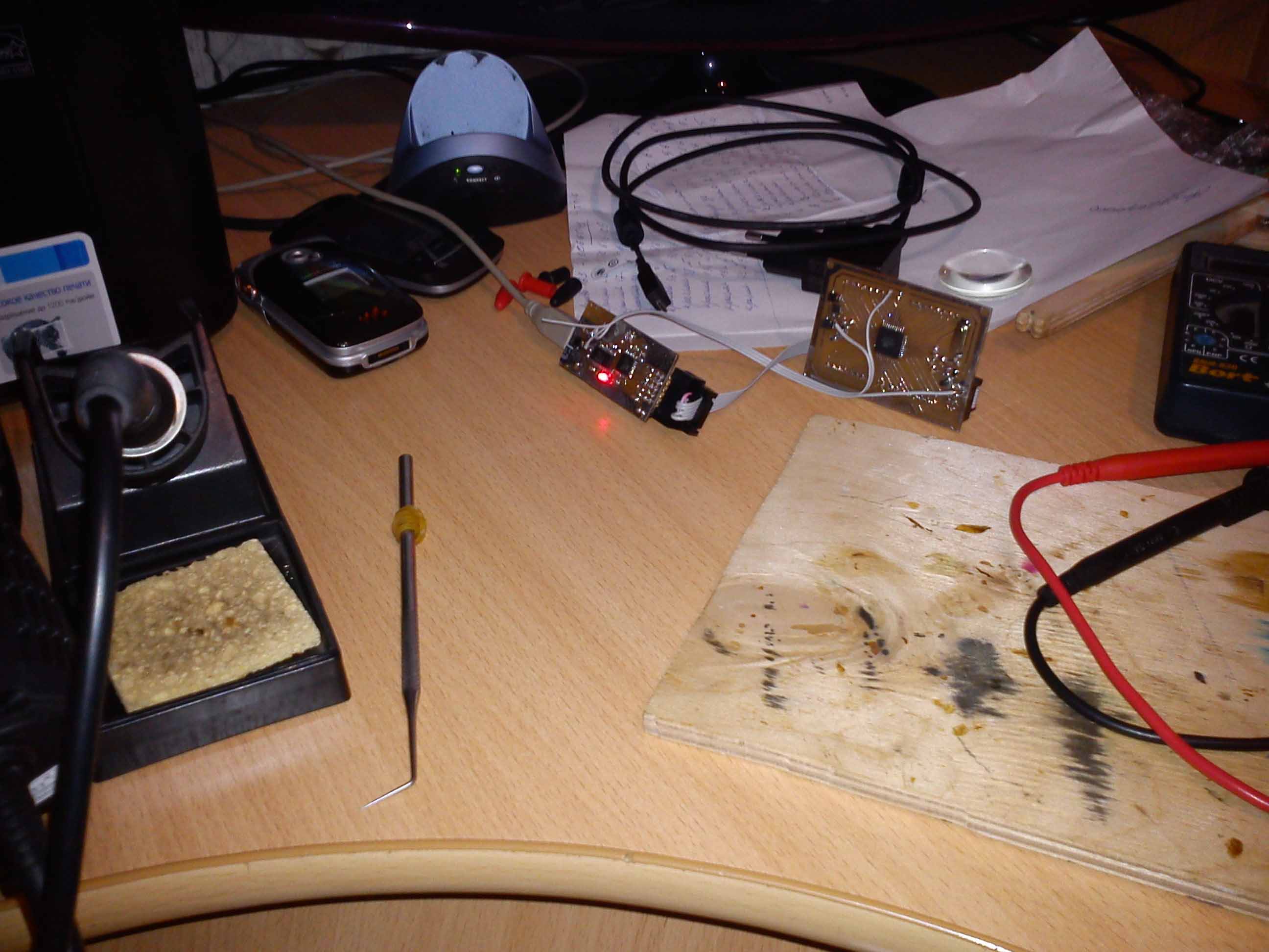

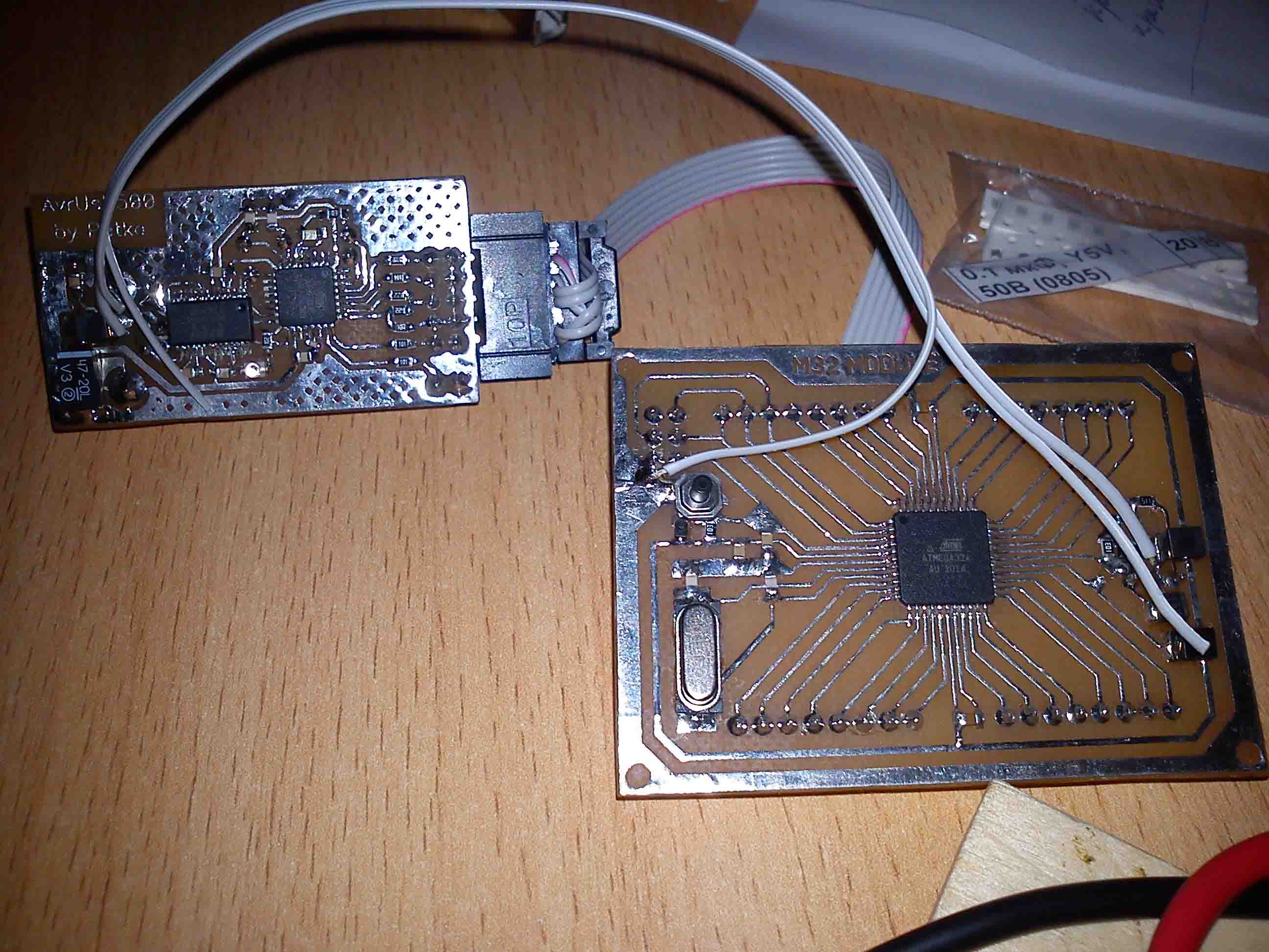

Леонид Иванович писал(а):
У меня не скачет. Как оно может скакать? Это же питание target, только поданное через делитель. На ADC2 попрог 0.31 В. Вы уверены, что через резистор 220 Ом линия RST хорошо притягивается к нулю? Что за подтяжка стоит на target RST?
Вход PC2 подтягивается к земле через 100Ком и к питанию (нога Reset) через 220Ком, как на Вашей схеме.
А на схеме таргета Reset подтянут 10Ком к питанию(в параллель стоит диод) и через конденсатор 0,1 к земле. Питание скачет только когда я подключаю программатор шлейфом с таргетом, отдельно питание на таргете стабильно, на вывод AREF поставил конденсатор 0,1 к земле. Другой вопрос, если подать просто 5 вольт на PC2 светодиод должен гореть?
Самое интересное, что все читается и в студии 4и5, и в Codevision и дудка заработала считываются и фьюзы и флеш, одна казама висит не хочет работать....можно конечно и забить на светодиод, но любознательность не дает покоя я уже думаю может порт паленный.

Возможно, мешает 0.1 мкФ на RST target, уровень просто не успевает достичь порога, детектирование ведь происходит быстро. Я больше 10 нФ никогда не ставил. Попробуйте уменьшить.

Может вообще пока без него попробовать?

Чуда не случилось светодиод не хочет загораться с завидным упорством.

Попробуйте просто подать через резистор 4.7 кОм напряжение +5 В на вывод RST разъема программатора. Светодиод должен загореться (у меня загорается).
Ну случилось все таки чудо, светится светодиод :)))
пропаял резисторы на всякий случай в цепи разъема, промыл еще раз все ацетоном техническим и горит светодиод. Я больше склоняюсь, что канифоль под конденсатором 0,1 в цепи питания FT232 хотя давно перешел на ЛТИ120. Как и писали студия 5 подхватила программатор не глядя, почему в прошивке от Petka не заводится даже не знаю, не в обиду автору как я и говорил на форуме ведет он себя как то не стабильно, с Вашей прошивкой просто обрел второе дыхание. Смею предположить что неприятности с той прошивкой были во фьюзах не стояла галочка на CKOPT т.е работал от внешнего кварца до 8 Мгц, но не было бы счастья да несчастье помогло. Подведя итог можно смело сказать студия 4и5 работает с прошивкой V3 на ура, в Codevision то же, Dudка не работала по той простой причине,что не было библиотеки libusb0.dll скачал и работает даже в семерке Х64, казама не пошла даже на VirtualPC висит и не работает ни одна вкладка, Bascom 1.11.9.8 и 2.0.7.3 то же прочитал таргет флеш и фьюзы, шить пока не пробовал.
