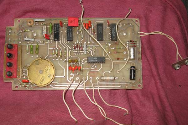

Здравствуйте!
Не подскажите, как запитать такие часы? Причём желательно от одного источника.. Родного трансформатора нету. :(
12765443814400463.jpg [48.16 KiB]
127654440037009572.jpg [41.36 KiB]

Мявтор 3-й степени (1)
Там в правом верхнем углу что-то оторвано...
СообщениеДобавлено: Чт мар 29, 2012 00:32:28
Рейтинг сообщений: 88
Сообщений: 2018
Откуда: Санкт-Петербург
Запитать несложно. Накал индикатора - крайние выводы. Посмотрите, какие провода к ним идут и подключайте на них напряжение накала. У этого индикатора накал вроде 4В (впрочем, можно подобрать накальное напряжение на глаз, как это сделать- уже сто раз тут обсуждалось). У индикатора ИВ-25 (трубка с точками) напряжение накала 2...2,65В. Выводы накала можно найти на глаз, прозвонить омметром или посмотреть цоколёвку в справочнике. Лучше питать накал переменкой, чтобы не было неравномерной яркости.
Далее питание микросхем. Наверняка там 176 серия, у них питание 9В.
И наконец анодное напряжение индикаторов составляет обычно 30В или около того. Обычно минус анодного подключается к одному из выводов накала (а лучше к средней точке накальной обмотки, если она с отводом)
Я бы среднюю точку накала подключил к общему через стабилитрон.
