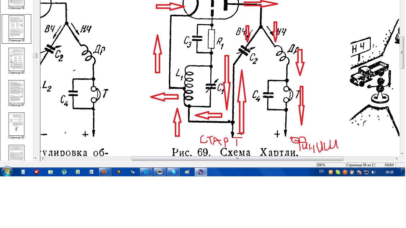

Мне нужно просто для чтения схем, правильно я понял суть кондера на рисе посмотрите?

А вот если кондер заряжается, при переменном токе, пока он заряжается, ток пойдет дальше? или только ток будет идти когда начнется разрядка кондера?

Не нужно в этой схеме смотреть как ток течет. Полезнее почитать, что такое колебательный контур, его свойства.
Что такое генератор ВЧ. Принцип его работы.
Вот в этом разделе много об этом говориться и нужные Вам темы там прикреплены.
viewforum.php?f=28
В других разделах есть темы о принципе работы генераторов ВЧ, где все очень подробно все описано.

Извините, но я изучаю постепенно, мне нужно знать конденсатор.
Тогда зачем Вы подсовываете нам схему ВЧ генератора? :)
По этой схеме не учатся как заряжается и разряжается конденсатор.

Затем, что я по простой схеме прекрасно понимаю, а вот в сложных схемах какое-то сомнение(рассеянность, страх какой-то), вот и спрашиваю, правильно ли я читаю в сложных.

Так выше уже писал, что прежде чем смотреть те схемы, нужно эти вопросы уяснить.
Это знаете как работает?
И в этих сложных схемах не обязательно стрелочки рисовать как там ток через конденсатор течет. Их шире рассматривают.
Просто нужно четкое представление, что в схеме данный конденсатор выполняет такую то роль, а этот эту и не вникать, как там в нем ток течет.
Как в шахматах. Там шахматист не задумывается как пешка может ходить или конь. он смотрит на всю партию в целом и анализирует её.
