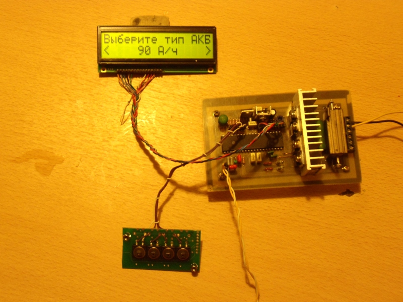

Долго мучался с фоторезистом, перечитал несколько форумов, но дошел до хорошего результата методом проб и ошибок.
Может кому пригодится мой метод.
Во первых прикатываем фоторезист к плате. Зачищаем заготовку шкуркой нулевкой, потом моем под горячей струей пемолюксом, потом выставляем воду на макс температуру и ополаскиваем заготовку. Далее когда заготовка остынет, опять обмакиваем под струей воды но холодной, чтобы заготовка была мокрой, отрываем защитную пленку от фоторезиста и аккуратно прикладываем его к заготовке. Далее обычной стерательной резинкой (тоже мокрой) выгоняем излишки воды из под фоторезиста (сильно усердствовать ненадо). Берем какой нибуть журнал потолще и в середину ложим готовую заготовку с фоторезистом, фоторезистом вниз. Сверху положил ровный металлический корпус и на него две гири по 20 Кг каждая. Курим 3 часа.
Второй этап. Через заранее распечатанный шаблон на пленке (печатал цветным лазерным принтером) засвечиваем заготовку. Шаблон прижимал оркстеклом 5мм толщины прижимал двумя держателями для бумаги. засвечивал тремя энергосберегайками(УФ, но по описанию по англ черный синий) по 28 ватт с растояния гдето 25 см !!! 3 часа!!!
Третий этап. Заготовку охлаждам в холодильнике и после охлаждения вторая защитная пленка отделяется без каких либо проблем и не тянет за собой фоторезист.
Четвертый этап проявлял кальцинированной содой (1 столовую ложку на 0.5 литра воды), по мере проявления проявка остановилась, досыпал еще столовую ложку проявка на глазах пошла дальше.
Далее травление в прохладном хлорном железе и смывка фоторезиста кипятком.
И еще на последок проявлять и травить в холодном растворе как было мною выявлено фоторезист боится температуры становится мягким.
еще в догонку не на правах рекламы а к сведению фоторезист с которым работал брал у известно кого возможно другой фоторезист ведет себя по другому.
DSC0079411.jpg [223.44 KiB]

 Заголовок сообщения: Re: Изготовление печатной платы с помощью пленочного фоторез
СообщениеДобавлено: Сб апр 21, 2012 12:42:39
Зарегистрирован: Ср янв 12, 2011 13:10:37
Сообщений: 55
Откуда: Якутск
Фото после протравки шаблона
DSC0078811.jpg [250.48 KiB]
I=U/R :)))
СообщениеДобавлено: Сб апр 21, 2012 12:44:54
Сообщений: 55
Откуда: Якутск
плата в сборе
DSC008031.jpg [235.47 KiB]
I=U/R :)))
