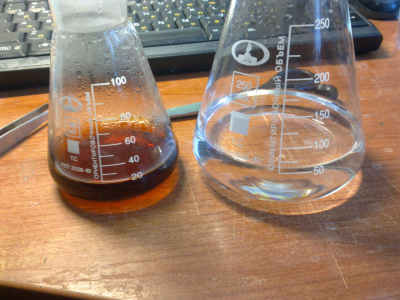

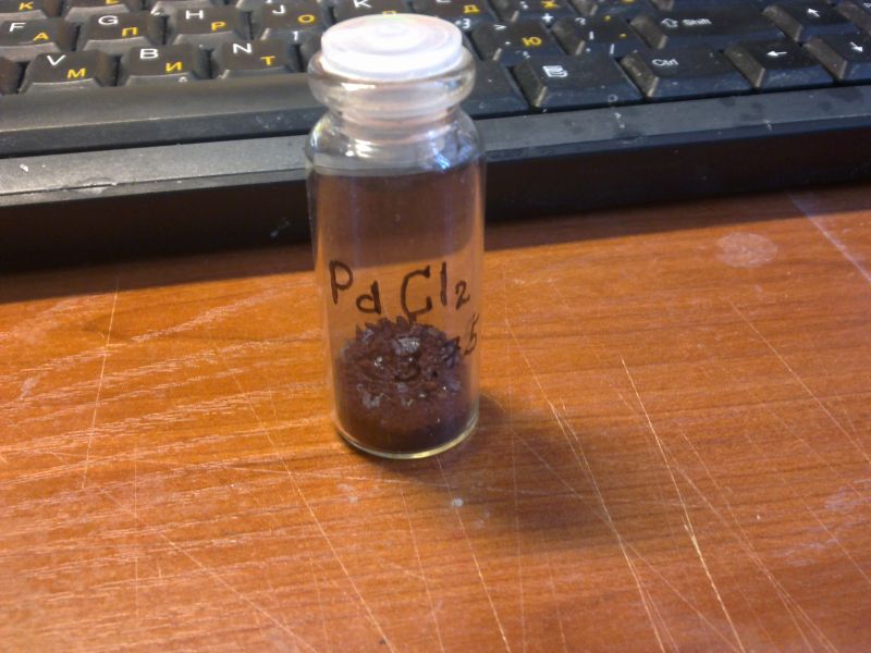

Может кому интересно будет как приготовить двухлористый палладий из металического.
У меня было 2.4 грамма, купил у ювелиров по достаточно сходной цене 500 р. грамм
И так берем навеску палладия в данном случае 2.4 грамм заливаем 20 мл HCl плотностью 1.19 и оставляем все это дело на час.
Сливаем кислоту, метал заливаем 13 мл HCl 1.19, добавляем 4.5 мл концентрированной азотной кислоты. Накрываем стеклом оставляем все это дело на несколько часов. Затем немного греем на водяной бане до полного растворения металла. Должно получится вот так.
Переливаем получившийся раствор в чашку для выпаривания и идем на балкон. Так как вонь жуткая.
Греем раствор на водяной бане до начала кристаллизации, добавляем еще 5 мл HCl все перемешиваем и выпариваем до конца, получаем что то типа такого.
Ставим далее чашку в печку на 100-120 градусов и сушим досуха. Желательно массу растирать пока еще влажная. Я этого не делал и у меня получились довольно крупные спекшиеся куски. Я их потом растер, но правда не до конца. В результате у меня получилась вот такая масса.
Полученный двухлористый палладий рекомендуют хранить в запаянных ампулах, у меня такой конечно не оказалось. Но нашел бутылочку из под аптечной борной кислоты. Которую вымыл и применил для палладия.
В общем то все просто при наличии материалов, а из материалов затруднительно найти сам палладий, и соляную кислоту. Но я искал и нашел, как говорится было бы желание. :)))
