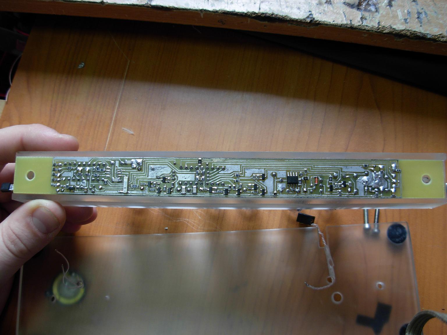

У Вас удобно построена схема взаимодействия контролеров,можно скомпоновать из двух плат так,что они между собой будут соединяться только 4-5 проводами,применив СМД компоненты вполне можно вписаться в эти размеры,как у автора.
П.С. К автору часов.Я бы еще сделал подсветку нижнего стекла.

прозьба не судить строго но за неимением микросхемы DS1340 пришлось ставить DS1307(ито привезли только в DIP8)
ионистор пришлось заменить на батарею(так как не работало с ним в причинах разбираться не стал)
подсветка ламп была скомбинирована из двух схем ключи и светодиоды от SLvik прошивка контроллера взята здесь http://picprojects.org.uk/projects/rgb2/index.htm(не влазила 7 кнопка:)))
ключ инвертора и стабилизатор напряжения урезаны(тоже не влазили:)))
да и пришлось перенести датчик температуры ато слегка врал(штатно должен висеть в верх ногами возле электролит. конденсаторов)
На батарейном входе 1307 должно быть не более 3v.
Если выше - она стоит, не идёт.
Тут нужно 3 диода и 2 резистора (100Ом и 10К) для решения этого вопроса.
я просто заменил его на батарею я думаю так прощще:)

Ну да, так проще,- меньше деталей.
Единственный "-" - батарейка не вечная, сдохнет через пару лет.
Вот схемка на всякий пожарный.

DS1307 совсем мало потребляет от батарейки. У меня есть устройства, начавшие эксплуатироваться 10 лет назад, а затем списанные и заменённые на более современный вариант. Там DS1307 подпитана от CR2032. Так вот, таймеры на этих платах и сейчас идут, валяясь в навал в коробке, и "литики" не разрядились. Ни одним прибором, мне не удалось измерить ток потребления DS1307 достоверно. Без батарейки или с +5В на её выводе, вся память таймера читается "FF", или I2C виснет без ответа. Можно смело ставить батарейку, а сядет - заменить. Без диодов. Другой вариант - ионистор со схемой подпитки от 3В. (с диодами и резисторами). В диодах, и доп. деталях, при использовании литиевой батарейки - большого смысла не вижу.
Если питание не пропадает, то хоть 20 лет, пока батарейка сама не сдохнет.
Но сейчас, если они так и будут "валяться в навал в коробке", то через годик батарейки сдохнут.

Странно.....
Я уже менял в своих часиках которые по ночам выключались и непостоянно работали.
И в других тоже менял - они стояли выключенные несколько месяцев.
Единственное если генератор выключен внутри микросхемы, то она не потребляет ничего.
Возможно при выключении питания генератор программно отключается.
А батарейка используется для сохранения данных в EEPROM часовой микры.

SLvik писал(а):
Странно.....
в моём случае на ионисторе было напряжение 1.35-1.45 вольта и часы без питания не шли (если выключил питание в 12.12.12 то когда включиш будет то же время)
а зачем R1 ?

Потому что любые диоды слегка текут и без резистора через пару часов на ионисторе будет 5в и часики остановятся.
А диод D3 работает только при выключении питания, в рабочем режиме считай его нет.
а можно разяснить сей ньюанс ?

FreshMan писал(а):
Я тоже не понял. Диоды имеют утечку в обратном включении, но тут-то они включены в прямом направлении...
