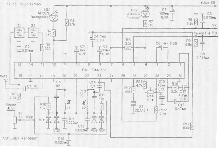

FM стерео тюнер (88-108мГц) на CXA1538S
Настройка чуть другая
1. Контуром L2, C13 Гетеродин настраивается (путем вращения латунного сердечника) на приём любой мощной FM-станции;
2. Контуром L1, C10 настраивается УВЧ (вращая подстроечный сердечник) по максимальной громкости;
3. Перемещая движок многооборотного резистора настройки R1 в крайние положение подстроить контуром L2C13 частоту гетеродина до полного перекрытия диапазона 88—108 МГц. Контролировать диапазон удобно по настроенному промышленному приемнику;
4. Резистором R14 подстроить частоту ГУН до надёжного захвата пилот-тона, что определяется по зажиганию HL2 при приёме стерео передач (выключатель S1 - разомкнут);
Рекомендуется повторить настройку при слабом сигнале для получения максимального качества приёма. На этом настройку можно и окончить. «Опломбируйте» парафином сердечники всех катушек

Комментарий к файлу: Рис.1 - Электрическая принципиальная схема приемника на базе CXA1538S
CXA1538S..jpg [187.06 KiB]
