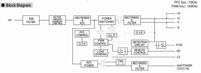

Вчера получил SPV-1500-24 - вот это вещь, управляется DC напряжением 0...6 В,
выходное U от 4.8 до 28 Вольт током до 63 А
автономная дежурка +12В, с выходом на наружный разъём,
но там уже мостовая схема 100 КГц на UCC2895DW, ключи FQA24N50 24A 500V
spv-1500-24.JPG [19.7 KiB]

Интересно , как сделано активное ограничение пускового тока ?
 Заголовок сообщения: Re: Силовой блок 30А для зарядного устройства
СообщениеДобавлено: Чт мар 29, 2012 09:16:28
Зарегистрирован: Ср июн 09, 2010 16:44:54
Сообщений: 1335
Откуда: Пермь
на нижней печатной плате:
сетевой пассивный фильтр ->
диодный мост ->
пассивный фильтр ->
бустер на UC3855BDW ->
стабилизированная постоянка 400 Вольт ->
на верхнию плату понижающего мостового преобразователя на UCC2895DW ->
выход стабилизированные постоянные 4,8...28 Вольт

это не просто бустер. это называется корректор коэффициента мощности.
СообщениеДобавлено: Чт мар 29, 2012 09:35:08
Сообщений: 1335
Откуда: Пермь
да это понятно, в блок-схеме же написано, я просто для упрощения так выразился ...
смысл то схож - повышение напряжения, стабилизированный постоянный выход.
Фото постройки прототипов
