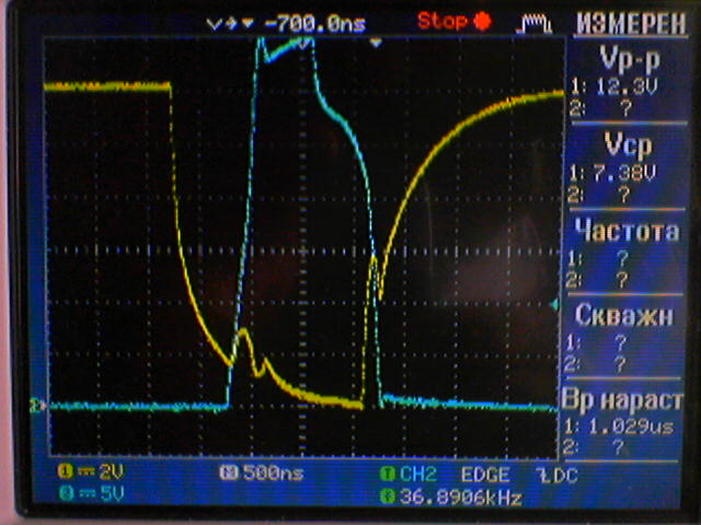

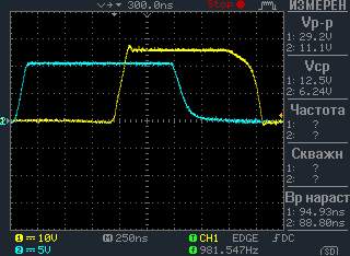

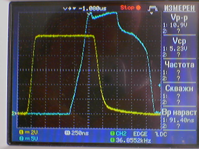

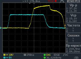

Ну чтож, затарился драйверами IR2111, IR2184 и IR21844 (с рег. МТ) 8)
Начал с наиболее простой переделки - IR2111:
желтый - затвор верхний мосфет, синий - затвор нижний мосфет
Задержка, синий - выход 494-ой, желтый - выход 2111 НО
задержка драйвера = 850 ns
Задержка, синий - выход 494-ой, желтый - выход мосфетов/вход дросселя
задержка сигнала = 900 ns, сокращение длительности от оригинала = 250 ns
для сравнения, задержка на IR2104
Задержка, желтый - выход 494-ой, синий - затвор верхний мосфет
задержка сигнала = 750 ns, сокращение длительности сигнала - нет

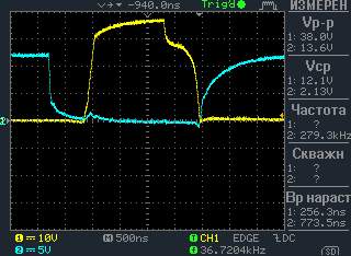

Тест на реактивной нагрузке (АКБ), ток 35А, драйвер 2111,
желтый - выход мосфетов/вход дросселя, синий - выход дросселя/клемма АКБ
мосфеты начинают грется, при активном охлаждении, с 30 А - радиатора всётаки не хватает.
Рискнул пойти на рекорд тока, полевики спалил конечно, но уже на подходе к 47 А,
успел сфотать на 44 А:

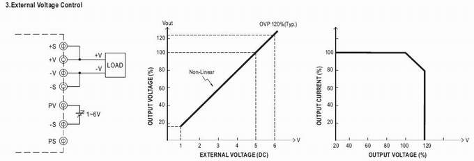

Наконец решил проблему управления модульным источником SPV-1500-24 от МК
Как мне сообщил сапорт MeanWell
Dear Roman:
The answer as shown as below
Ans 1) It is less than 5 mA.
Ans 2) Maybe it will be dangerous and we don't guarantee it.
ток по управляющему входу PV - менее 5 мА
и если напряжение на входе PV менее 1 В, то возможны проблемы и они не отвечают за последствия.
Т.е. задача - на управляющий вход PV нужно подавать от 1 до 6 вольт,
ток потребления при этом до 5 мА
Родилась вот такая штука:
Эксперемент удался - всё работает.
мин. напряжение управления, с R31 5.6КОм, 1.092 Вольта, максимальное 5.96 Вольта.
мин. напряжение источника от 5.95 Вольта до 30.8 Вольта. (нагрузка была лампа 24В 90+100 Вт )
шаг регулировки, на выходе источника получился в среднем 0.025 Вольта, всего 1022 шага.
(PWM 10 бит от 1 до 1022 такта МК 14 000 КГц)
стабильность выставленного напряжения на выходе источника 10 мВ (-0.01...0.00...+0.01 В)
Что касается ЗУ-приставки для этого источника - получилась вот такая схема:
Фото постройки прототипов
