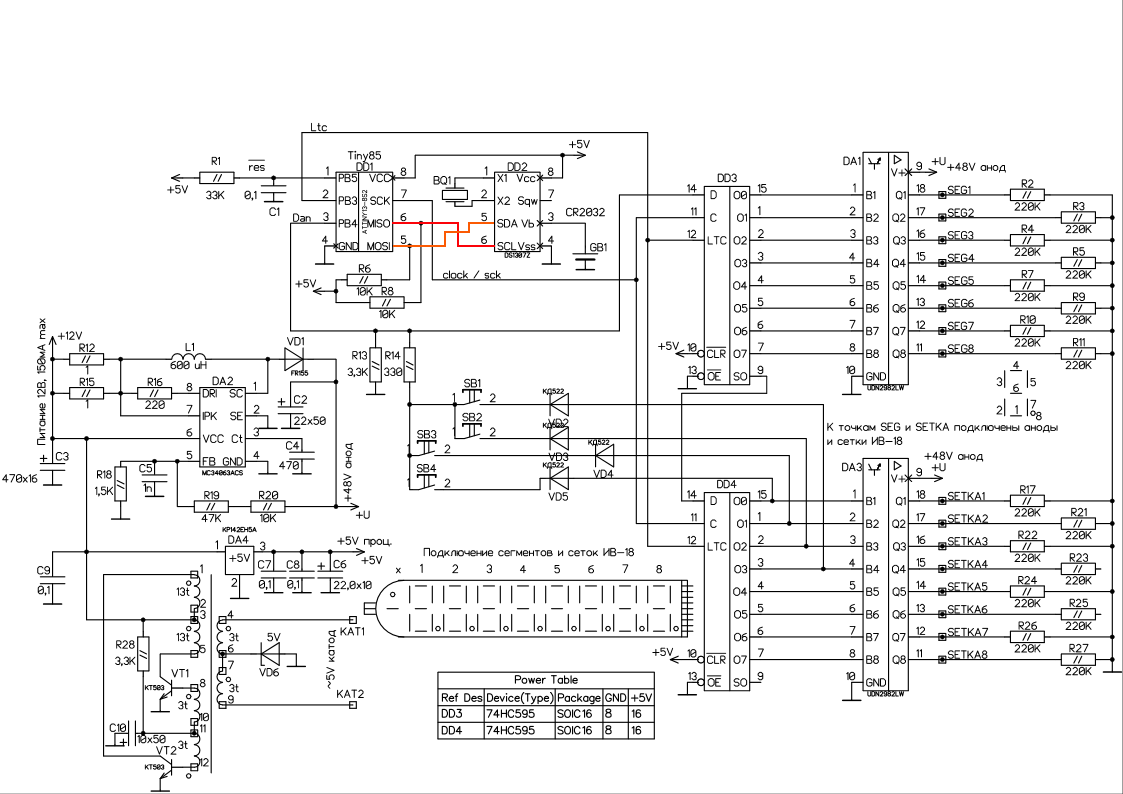

В схеме часов на ИВ-18 обнаружилась ошибка. Так как схема рисовалась с готовой конструкции, напаянной плотным монтажом, из головы.. :oops: :facepalm: :o
Правленная схема.
часы ив18_исиправленная.png [168.37 KiB]
