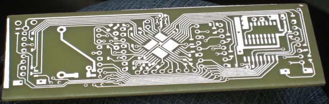

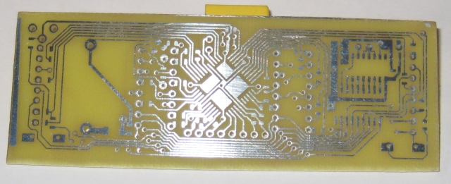

Олово двуххлористое, раствор прозрачный. Образуется осадок, может потому что на свету хранится.
Рецепт этот: кислота серная концентрированная - 30...40 г, олово двухлористое - 5...8 г, тиомочевина (тиокарбамид) - 35...45 г, вода - 1 л. Температура раствора 18...25 град.С. В одном литре раствора можно обработать до 50 дм2 поверхности. Раствор хорошо сохраняется и годен для многократного использования.
За 15...30 мин обработки на поверхности меди осаждается слой олова толщиной около 1 мкм. Поверхность должна быть серебристо-белой, без темных пятен и непокрытых участков.
Обработанные таким образом заготовки сохраняют хорошую способность к пайке в течение нескольких месяцев.
Только не расчитал, влил кислоты в полтора раза больше необходимого, но раствор работает, покрытие блестящее. :)
Висмут пробовал добавлять, различия не увидел, если чуть передозировать - плата чернеет. :(

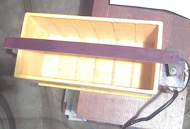

В процессе изготовления.Ванночка - бывшая АКБ.Кончалка - привод дворника фары от "Нивы",лет 20 валялся в гараже.
Амплитуда качания - 22мм. 18 раз в минуту.Питание 5В от компового блока.
Как работать будит не знаю.Не могу придумать из какого металла сделать зажим для платы.
Нужен хороший контакт с двух сторон,ток не маленький,и купание в электролите.
Знатная качалка. Можно попробовать сделать что-то типа рамки из толстого медного провода (электромонтажный одножильный, диаметром миллиметра 4) по периметру платы, в которую плата будет просто вставляться. Что-то вроде буквы П согнутой пополам вокруг горизонтальной оси и затем перевернутой на 180 градусов, свободные концы к катодной штанге, в сгибы вставляется плата. Можно иметь несколько рамок под разные размеры заготовок. Та часть, которая купается в электролите не пострадает, на нее просто осядет медь. Ну и если забъется до того, что невозможно будет пользоваться, то просто заменить ее на новую.
