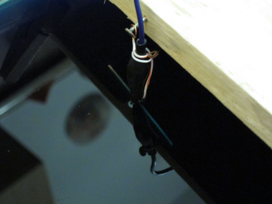

Зажим сделал из нержи по принципу прищепки.Плата 12х13см,залил водой и покачал.
За платой "бурули" крутит,волны как таковой нет.Больше похоже на нестабильный уровень
жидкости порядка 2...4мм.Вообщем доволен.

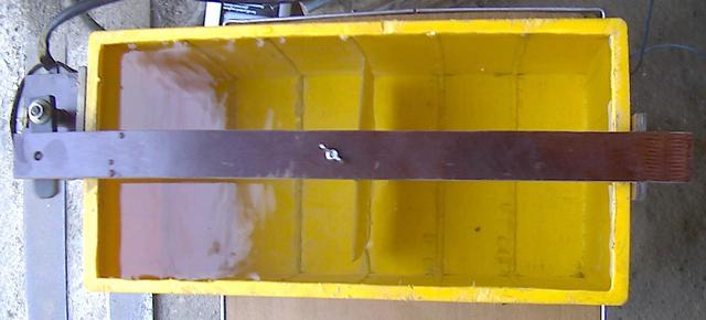

Крепление заготовки
Учёл все советы, рекомендации, разобрался с плотностью тока, снял маску, всё вычистил, зашкурил, заново произвёл термолиз отверстий и вот что получилось:

Результат пока не идеальный, но результат :)))

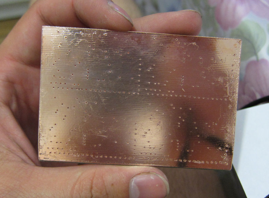

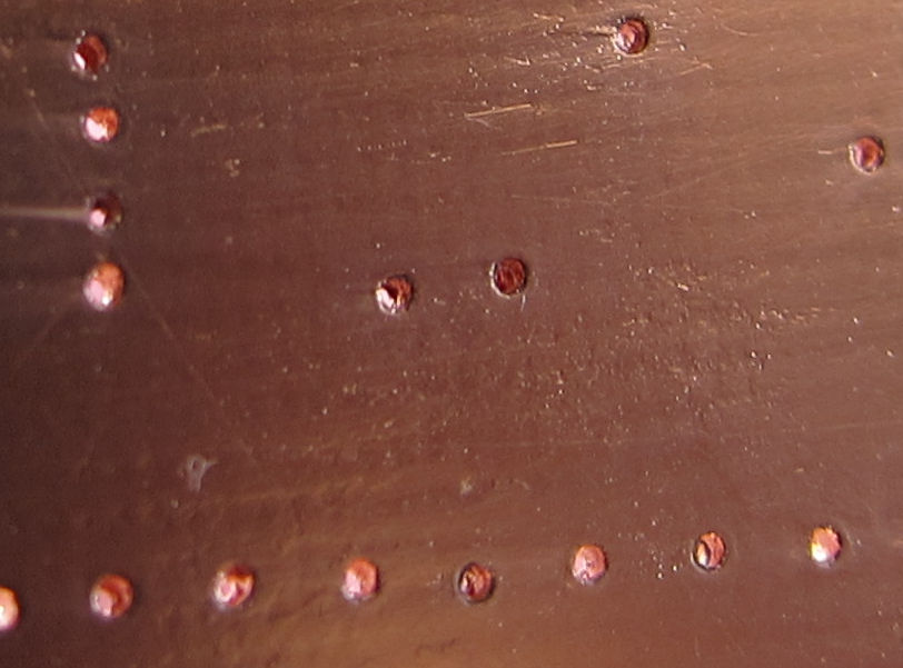

сегодня был первый эксперимент с осаждением меди..
электролит
Электролит для аккумуляторов (серная кислота с плотностью 1.3) — 250мл/л
Сульфат меди (медный купорос) — 60г/л
Хлорид натрия (поваренная соль) — 12мг/л
Желатин < 1г/л
ванна 5л - цельные электроды 100х150.
для пробы взял односторонний гетинакс 100х50, собрал 2 штуки фольгой наружу.
дал 1а тока. на электродах было около 0.4В, все остальной уходило в тепло на LM1084...
итог
за 3 часа осадилось 5 микрон. за 2 часа - 3мк, за 1 около одного. (маскировал скотчем)
покрытие ровное, цвета чуть блеклее чем основная медь. на одной заготовке заметна шероховатость..допускаю, что она была ближе к одному из электродов.
вторая более гладкая - на ощупь как свежеанодированный алюминий.
могу выложить фотки..
видимо нужно все таки искать блескообразователь и умощнять блок питания.
кто в Украине может помочь?

логика у меня такая.
что чем больше наращивать - тем будет больше шероховатость. и после какого то момента это будет как шкурка...
ну и сама по себе шероховатость говорит о неравномерности (пористости) получаемой меди.
а если еще ток поднять выше... все только усугубиться.

Электролит это из того рецепта, который я публиковал на изиэлектроникс, верно? Тогда имеет смысл добавить реверс 220/20мс 1:1 и качание катодной штанги, тогда ток можно доводить до 3А в пике (2.5А эффективного).
Кстати, а толщину чем замеряли?

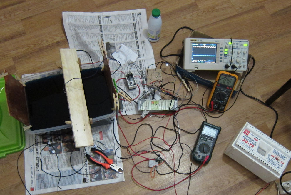

видимо да.
над реверсом я работаю... качание..ну не знаю. есть пару идей, но это не скоро будет.
есть идея попробовать уговорить автора "Простой биполярный драйвер на Pic" на модификацию для реверса. если он согласиться...http://www.cncmasterkit.ru/viewtopic.php?f=3&t=1393
микрометром, таким:
мне было проще - одна сторона гетинакса гладкая..

update
завтра макрик одену - сфоткаю ближе
