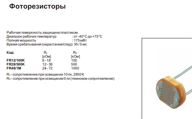

Собрал эти часы. Возникли некоторые вопросы. При отключении питания а затем включении часы идут с того времени когда питание было отключено. Так и должно быть? Батарейка на месте. Кнопки еще не приделал так что настроить возможности нет. И еще. Какой конкретно фоторезистор здесь используется? Покажите пожалуйста на фото. И название.

У меня 2025, сильно критично? Напряжение 3В присутствует. А фоторезистор?

у меня фоторезистор безымянный
похож на этот
LDR07.jpg [7.72 KiB]

ЮТ писал(а):
...А фоторезистор?
Что то типа вот этого :)
FR12-XXX.jpg [84.79 KiB]

Спасибо, так и думал, мне его отдавали вместе с какой-то платой и светодиодом. А где достать такой в СПб кто-нибудь знает? Микроника и мегачип насчет этого молчат как впрочем и чип и дип. На юнону как-то далековато ездить...
Установил фоторезистор, настроил EEPROM, всё нормально. Протер контакты около DS1307, время идёт без перебоев. Только одна проблема-будильник. При напрямую подключенном излучателе пищит 1кГц тихонечко. При подключении через транзистор (брал и 847 и 547) слышно в два раза тише. Ума не приложу почему :dont_know: Подключено всё правильно.
