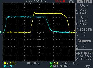

Ну чтож, затарился драйверами IR2111, IR2184 и IR21844 (с рег. МТ) 8)
Начал с наиболее простой переделки - IR2111:
желтый - затвор верхний мосфет, синий - затвор нижний мосфет
Задержка, синий - выход 494-ой, желтый - выход 2111 НО
задержка драйвера = 850 ns
Задержка, синий - выход 494-ой, желтый - выход мосфетов/вход дросселя
задержка сигнала = 900 ns, сокращение длительности от оригинала = 250 ns
для сравнения, задержка на IR2104
Задержка, желтый - выход 494-ой, синий - затвор верхний мосфет
задержка сигнала = 750 ns, сокращение длительности сигнала - нет
Тест на реактивной нагрузке (АКБ), ток 35А, драйвер 2111,
желтый - выход мосфетов/вход дросселя, синий - выход дросселя/клемма АКБ
мосфеты начинают грется, при активном охлаждении, с 30 А - радиатора всётаки не хватает.
Рискнул пойти на рекорд тока, полевики спалил конечно, но уже на подходе к 47 А,
успел сфотать на 44 А:
