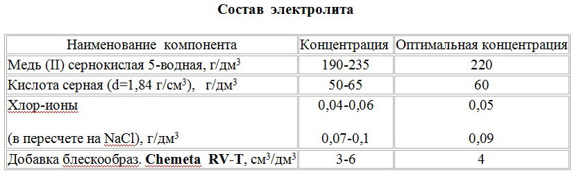

Все, нашел :)) . Не поверите, 500 метров от дома :shock:. В понедельник поеду (пойду) забирать, по 0,4 кг продают.
Еще у них есть добавка Chemeta RV для блестящего сернокислого меднения.
Ткните носом на нормальный (правильный, проверенный) раствор для гальванического меднения с этой добавкой.
В наличии имеется электролит плотность 1,3, а везде пишут нужно 1,4 и больше.
В общем буду благодарен за рецепт раствора, может еще что то нужно докупить будет.
Тему прочитал всю, рецепты есть, но все как то не однозначно.
Этот раствор имеет право на жизнь? Не понятно сколько воды нужно. И что значит хлор ионы?. Нужно добавить хлор, белизну, NaCL, еще что то?
Медное покрытие, полученное из электролита с добавкой Chemeta RV-T, отличается высоким блеском (до 95 % по серебряному зеркалу), высокой выравнивающей способностью (не менее 80%) при толщине покрытия 20 μм.
Ну и естественно результат моих царапаний в этой теме. :)
Строго не пинайте, в химии почти ноль, в гальванике тоже (да наверно как многие из заходящих сюда), но этот рубеж хочу покорить. :)
Спасибо.

Решил попробовать, развел электролит (медный купорос, электролит и вода). Взял фольгированный текстолит, - на заготовку, + на медную пластину. Ток 0,5 ампера.
Получается вот такая бяка (до металлизации отверстий мне еще по ходу далеко :( ). Ни какая медь не оседает, а какой то рыхлый слой чего то цветом как медь и смывается водой.
Первый раз пробую поэтому спрашиваю, что не так? То есть хотел сначала с гальваникой разобраться, а уже потом гипосфитами заниматься. Я думаю у каждого первый раз так было?

Если всё делать по рецепту, с химически чистыми реактивами и на дист. воде, то такого быть не должно. У меня во всяком случае не было даже на воде из под крана.

Напишите свой рецепт пожалуйста, сколько воды, какая плотность кислоты и так далее. То есть не как по книжке, а как сделано именно у вас.

я доподлино не уверен, но похоже, что много кислоты. нужно досыпать купороса.
ну и посмотреть, какой рецепт был электролита - если все на глаз...

А как дозировать правильно, если в рецепте написано плотность кислоты 1,84, а у меня в наличии 1,28.. на глаз?

tvmaster1975Напишите свой рецепт пожалуйста.
Честно говоря не помню уже, делал зимой ещё. Сегодня только блескообразующей добавки налил и всё.
Как-то так:
CuSO4- 230г
H2SO4- 70-80мл. (электролит 1,3)
Всё на литр. Моя ванна 5 литров.
Ruzik писал(а):
когда вытаскиваем плату из электролита она выглядит такой же чистой как на фото
Да, плата чистая.

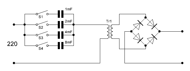

Блок питания хочу сделать такой. Вторичка 20..35 вольт (тут не важно). Ток будет регулироваться коммутацией конденсаторов по первичке. Конденсаторы МБГП на 400...600 вольт. Шаг регулировки от 1 до 15 мкф с шагом 1 мкф.
1 мкф соответствует току на вторичке 0,5 ампера, значит ток будет регулироваться от 0,5 до 7,5 ампера с шагом 0,5 ампер.
Сила тока будет зависеть от вашего трансформатора (это возможно, проверить больше не на чем, у меня автомобильный зарядный при 1 мкф выдает 1 ампер), достаточно подключить 1 мкф, замкнуть вторичку и посмотреть какой ток будет на ней. И дальше выбрать шаг регулировки тока.
Например у меня 1 мкф = 0,5 А
Коммутацией выключателей получаем:
замыкаем S1 = 1 мкф = 0,5 А
замыкаем S2 = 2 мкф = 1 А
замыкаем S1 и S2 = 3 мкф = 1,5 А
замыкаем S3 = 4 мкф = 2 А
замыкаем S1 и S3 = 5 мкф = 2,5 А
замыкаем S2 и S3 = 6 мкф = 3 А
замыкаем S1, S2 и S3 = 7 мкф = 3,5 А
замыкаем S4 = 8 мкф = 4 А
замыкаем S1 и S4 = 9 мкф = 4,5 А
замыкаем S2 и S4 = 10 мкф = 5 А
замыкаем...
И так далее, я думаю смысл понятен. В итоге получаем отличный стабилизатор тока, даже если замкнуть выводы вторички, ток не изменится, то есть если был 0,5 ампера, то при замыкании таким и останется. Кто что скажет?
Забыл дорисовать, параллельно каждому конденсатору нужно подсоединить резисторы 0,5 Вт по 1 мОм для их разрядки.
И еще.. без нагрузки в сеть не включать, иначе первичка трансформатора будет резонировать и может перегореть.
