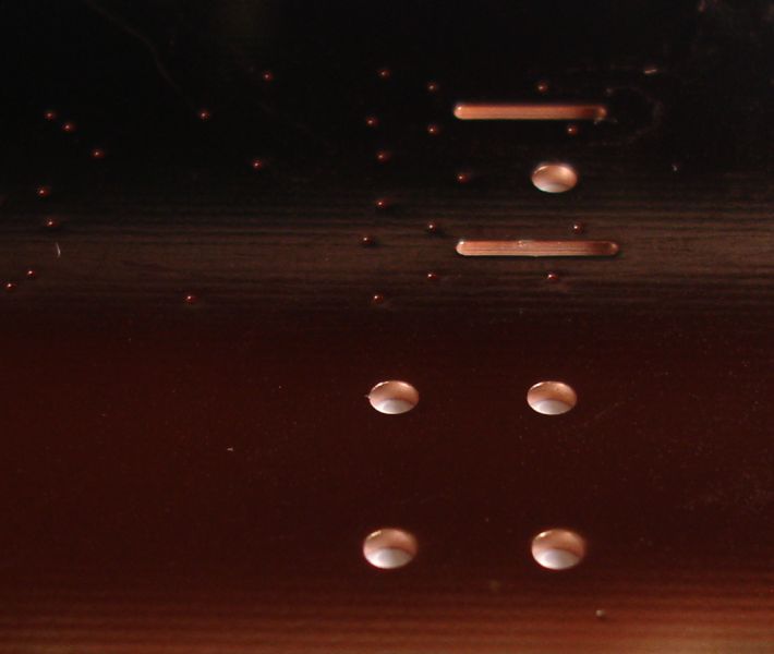

СообщениеДобавлено: Чт июл 12, 2012 10:19:30
Карма: 94
Рейтинг сообщений: 2204
Сообщений: 3253
Откуда: Боровичи, Новг. обл.
Сделал платку в связке палладий+Cu-400, получилось отлично. Постараюсь позднее фото выложить. Плата правда не вытравлена, только металлизация. Так как делалась только с целью опробования нового электролита.
Добавил фото.

СообщениеДобавлено: Чт июл 12, 2012 13:58:29
Карма: 90
Рейтинг сообщений: 385
Сообщений: 5705
Откуда: С-Петербург
Отверстия шикарно получились. :beer:
