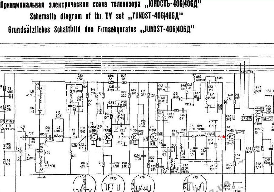

как дальше его ломать? как по журналу?
Там на схеме у тебя отмечено, где рвать печать после видеодетектора. Как раз там контрольная точка отмечена. Туда видео с РК подать , только сигнал с эмитерного повторителя нужно подобрать по амплитуде, что бы не перегружать входные каскады видеоусилителя телевизора.
Да придется подбирать, а так динамик гудит(хотя звук убавил в ноль) и на экране снежное шоу. По осциллографу амплитуду сигнала отрегулировать возможно?

Ратмир писал(а):
можно. Раз динамик гудит, значит в стабилизаторе, что внизу под трубой возле транса все электролиты посохли. Меняй все не глядя.

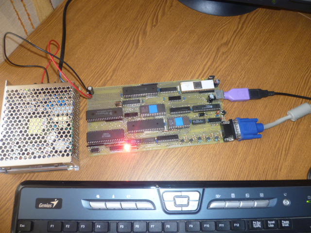

Rokl писал(а):
Вот на радикале лежит:
http://s15.radikal.ru/i188/1006/22/867dab5bc84e.gif
Что бы ознакомиться и составить свое мнение о схеме, вполне достаточно.
Да Микроком быстрее запустился чем РК-86 :music: . Большее спаcибо Rokl :beer:
Но РК-шку все равно доделаю с оригинальной клавиатурой
Поздравляю с успехом в освоении цифровой техники!
Возникшее чувство, что вот, нечто собраное из кучки деталек зажило своей собственной жизнью и готово выполнять твои команды, исполнять написаные на нем же твои программки...дорого стоит. Это не РСюк из набора полуфабрикатов собрать, тяп,ляп и готово (будто лапшу Ролтон приготовил :))) ), если руки не кривые. Это каждую детальку пристроить, проверить, припаять, заставить работать так, как ТЕБЕ нужно.
Теперь сам бог велел RAM/ROM диск доделать. :))) Что бы получился инструмент, который позволяет писать программы и на нем же их исполнять, хранить,модифицировать. Получается самодостаточный девайс настоящий компьютер, пусть и со скромными возможностями.
Вперед, к новым воплощениям своих задумок! :beer:
