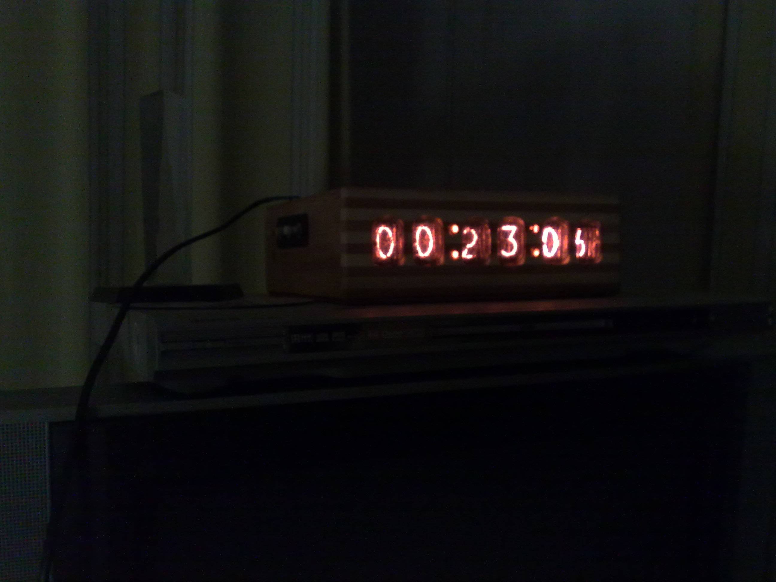

Рад что моя конструкция пошла в "серию". Я старался сделать часики технологичными и легкими для повторения. Вижу что удалось! Дерзайте, повторяйте, кому нравятся.
доступ к лазерной резке есть. порезка этого корпуса с материала 6-3. обошлась примерно в 20$

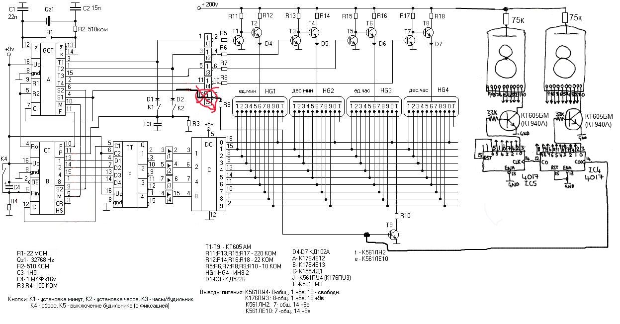

Здравствуйте, уважаемые форумчане! Собрал часы по схеме Rokl, с небольшими изменениями, а именно: добавил индикацию секунд, и убрал инвертор на мигающей разделительной точке
За неимением 561ЛН2 установил в панельку на проводках две 561ЛА7. Но есть одна проблема: в единицах часов и минут вместо цифры 8 загорается 0. С платой, вроде, всё в порядке, разводка правильная. Катод "8" не контактирует с "0", индикаторы между собой соединены навесным монтажом. Пробовал менять ИД1, ПУ4, ТМ3, ИЕ13, ИЕ12 - ничего не помогает. Подскажите, пожалуйста, в каком направлении двигаться в поисках поломки?? ну, а пока, немного фото

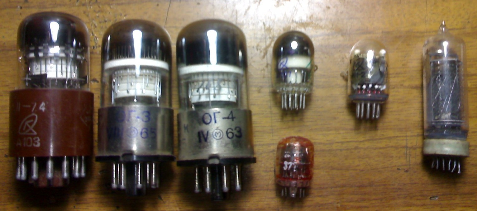

кто-то может подсказать как проверить А103 и А107 и что такое ОГ-3 и ОГ-4 справа ин-2 и ин-14 для масштаба и может кому попадались маленькие лампы импортные( на которой остатки красной краски и просматривается надпись 377)
Совершенно согласен, контроллеры - это хорошо. Но попытки что-то понять в них абсолютно ни к чему не приводят. С программированием у меня туго. Осциллографом у меня С1-72, и не думаю, что им можно измерить частоту с точностью 1Гц. Ну, по крайней мере, у меня не получалось.
Есть у меня USB-программатор, пытался сделать простую мигалку на Atmega8 на одном светодиоде, что-то не получилось. Но это было давно. Как полностью доделаю эти часы, попытаюсь сделать часы на контроллере. Не посоветуете, если Вас это не затруднит, хорошую книгу по работе с контроллерами? А то уж очень хочется научиться с ними работать
