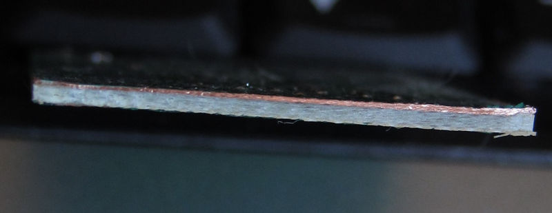

Приветствую!
Кто нибудь занимался проблемой "краевой металлизации"? Поясню край платы многократно-обильнее нарастает нежели её середина, это мешает во первых при травлении, во вторых отверстия расположенные в середине платы металлизируются менее плотно, нежели по краям. на фото поперечный шлиф платы
Очевидная причина - заключается в том, что края на платы приходится большая площадь анода, нежели для середины платы, это получается анод нужно сферический сделать, отдалив края платы от анодов, тем самым выровняв плотность тока по всей поверхности платы. Другая мысль была - рамка диэлектрика по размеру катода(точнее 2 рамки), и располагать их где то на 1-й трети расстояния до анода - бред :roll: ?
отнють. у Медведева Технология производства печатных плат, ст174.
или не проводящие экраны, как вы придумали или вокруг заготовки проводящая катодная рамка - она как бы распрямляет силовые линии на краю...ну лучше в книжке гляньте картинки.
у меня тоже при большом токе нарастали кораллы - фото были. при низких такого эффекта нет.

Эту платку со всеми фото-сессиями (если честно фотографировать и делать что то - вещи не совместимые, отнимает много времени) я делал ровно 6 часов. Самый длинный этап 2 часа - это было травление в аммоний персульфате. Развел 250 гр. на 0,5 литра воды, кидаю платку в раствор и она не травится, а покрывается кристалликами, намучился (лучше бы наверно травил в хлорном железе).
